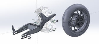

Projekt overkill har ritat jigg för att svetsa sving idag.
Brist på erfarenhet och kunskap gör att jag vill ha alla delar så styva som möjligt. Och då blir det en rackarns massa delar.
Jag har pratat med gänget på Proforger.se idag och bollat lite kring några delar. Justerade lösningen efter det samtalet och har nog kommit fram till en "rimlig" lösning.
Det enda som jag har fundering på är om man borde styva upp lite till vid svingaxeln.
Nån som har åsikter om det?
Jag är på 3mm plåt just nu, jag har fått en kommentar om att gå upp till 5mm. Så det funderar jag på.

Har en kamrat som vet lite om MotoGP, han säger att svingarna är är gjorda av riktigt tunn plåt. Kanske inte folie som han uttrycker det men så att det känns att det sviktar då han trycker med tummen på plana ytor. Enligt detta borde 3 mm vara mer än nog. Styvheten kommer med höjden och så vidare men det vet du nog bättre än de flesta av oss.
Yamaha hade till och med förstärkt sin med folie 2019

Gå upp till 5mm. Viktökning obetydlig och tröghetsmomentet ändras försumbart för 5mm plåten sitter så nära svingaxeln. Det här är ju lite som styrhuvudet på hojen. Hur mycket material runt lagren. Fel plats spara på tycker jag.

Jag gjorde ju en jigg.
För att hålla framhjulsblocken på plats hade jag en plåt med 6st hål i. 4 för hjulblock och 2 för sidostyckena.
I den teoretiska världen så är alla hål perfekt linjerade.
I den verkliga världen så skulle hjulblocket ha varit 1-2mm ifrån sidostyckena i längsled för att 0mm passning på bitarna var ju en utopi. Den slottar in fint i sidostycket men den bottnar inte som det är tänkt. Radierna krockar lite med varandra.
Jag fick dit dom 2 bakre skruvarna, som sitter i sidostycket, men sen var det 2-3 skruvar som passade från blocket.
Efter att ha svetsat en hel del och sen vänt på svingen så ser jag att det ena blocket har rört sig utåt i framkant. Inte mycket, 1-2mm.
Men tillräckligt mycket för att det ska kapas upp och svetsas om.
Så det behöver göras några nya delar till jiggen så att alla skruvar kan användas.
Jag lägger det på att-göra listan för panik-skruvandet kvällen innan första provkörningen.
Så kan jag tugga vidare och göra iordning delarna till ramen istället och jobba mig framåt (bakåt).
