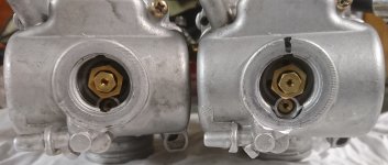

Nu blev det förgasarna som fick sig en rengöring och översyn. (y)
Jag plocka isär alla 4 fuggarna och blåste rent i alla hål och munstycken och satte i ett steg snålare tomgångsmunstycken. Motorn 4-taktar något vid 4000rpm (går lite fett just där) och jag hoppas att det ska minimera detta så att motorn går renare. Draget i cykeln är det inget fel på men jag vill ha att den är mer crisp över hela registret och svara lite bättre på gasen ändå.
Mycket vill ha mer, sägs det ju!:hojraket
Det är ett fasligt skruvande när man håller på och ska hitta rätt bestyckning
För varje munstycksbyte så tar det 30–35 minuter varje gång för 4 förgasare och då har jag
inte ens sidokåporna på. En sen kväll :fyllisari veckan satt jag och en kompis (kör cross vanligtvis) och snacka om än det ena och om än det andra och kom in på området förgasare och bestyckning.
Jag beklagade mig över tidsåtgången det tog varje gång man skulle?️ byta munstycken.
Då fick jag tipset?hur jag kunde lösa eller minska ”stillestånds” tiden vid varje byte. Han kom över nästa dag och visade på ett lätt sätt ?, hur jag med en vanlig rundfil kunde fila upp flottörkoppen. Så att jag skulle kunna komma åt tomgångsmunstycket med en mejsel utan att ta av koppen varje gång. ? Det är kul när man får lite hjälp samtidigt som det är gratis och väldigt enkelt att utföra. Han gjorde den första. Sen fick jag ta över och göra de 3 sista. Han varnade mig för att inte fila för djupt. ? Då kan läckage uppstå när o-ringen eller packningen inte kan täta som sitter mellan dräneringspluggen och koppen.
Efter allt filande tog vi oss an dräneringspluggarna och borrade upp befintliga hål med ytterligare 1 millimeter för att öka tillrinningen av soppa till huvudmunstycket.
