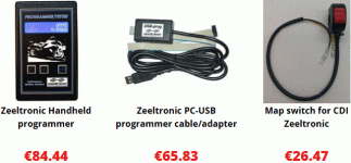

Jag har ”suktat” och längtat efter en sådan länge men inte kunnat hitta någon att lägga pengar på tidigare! Det här är som jag ser det, för mig är det just nu en enklare lösningen (=mindre jobb) än att köpa en Zeeltronic PPV-RZ3 som dock är mer avancerad med fler inställningsmöjligheter för €190 Euro, exklusive frakt & moms. Det blir i stort set samma pris som jag gav för den här enheten. Men faktum är jag vill inte hålla på och klippa & klistra i originalets elsystem.
Helst skulle jag vilja ha en Zeeltronics PCDI-24VT (nedan) där du kan programmera både tändningen och avgasportarnas tider i nästan det oändliga. Sen tillkommer några saker som måste till för att kunna programmera de båda Zeeltronics = Dyrare. Se nedan!
