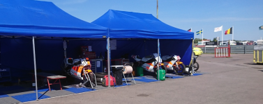

Peter Linden var där (en inte helt okänd person i racing kretsar) med Endurance Teamet Phase One’s cyklar. Han fick inte ’bara’ låna deras cyklarna för att köra en tävling ’så där’... FÖR teamet hade som krav att följa med och se över/skruva/serva dem under helgens tävlingar. Kul med lite ’nytt’ blod i depån.1660592416887.png
Phase one’s depåtält.
En liten mysig samling med tvåtaksrykare och en Suzuki 4T i depån. Peter körde flera klasser bland annat med Phase one’s Suzuki (den blå/orange/vit lackade på bilden) och vann bland annat det heatet.

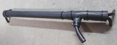

Va f-n är det för fel? Och på närmsta bensinmack fick jag bara i 10 liter??? Väl hemma, lyfter på tanken och tittar. Inget synbart fel just då men märker när tanken fälls tillbaka att soppaslangen ”krumbuktar” sig uppåt, in under tanken till ett snyggt vattenlås…:tummenupp:huvet🤬
När jag sist bytte slangen så måste jag ha varit trött och inte tänkt på att den skulle bli ”för lång” när tanken sen fälldes tillbaka. Dumma mig! Nog om det. Det är lätt att vara efterklok. Dags för mek!
Så jag ägnade ett par timmar i garaget med att plocka isär och dra om soppa ledningarna (kortare den här gången) med nya snabbkopplingar samt tillverkade en bättre övergång av rör tvärsöver motorn mellan höger å vänster sida, som en typ av soppa-rail mellan ”spruten” precis som på en bil. Innan var det ett ”ihop-mek” av slangar och lösa delar, bara för att få det att funka och få åka lite. Nu ser det bra mycket bättre ut! 😊👍
