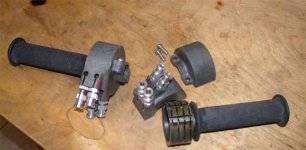

Ett annat alternativ finns om man skaffar ett handtag med 4 vajerutgångar (skit dyrt men finns!) och lägga till en splitter med 1 till 2 för pumpen. (Alt 7 på min vajerskiss). Suzuki har sådana handtag till sina gamla 500:a produktionsracers, typ RGB 500 m.fl. Det finns nytillverkade replikor i magnesium för omkring £280 utan frakt ifrån England.
RGV500 RGV 500 RG500 RG 500 4 Pull Magnesium Throttle Assy1.JPG RGV500 RGV 500 RG500 RG 500 4 Pull Magnesium Throttle Assy3.jpg RGV500 RGV 500 RG500 RG 500 4 Pull Magnesium Throttle Assy.JPG RGV500 RGV 500 RG500 RG 500 4 Pull Magnesium Throttle Assy2.jpg
Det ska väl inte vara så svårt egentligen att tillverka en 1 till 5 splitter själv. Billigast och roligast blir det om man kan göra det mesta själv tycker jag, men vi får se hur det blir med den saken framöver.
