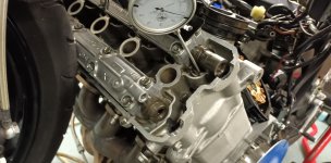

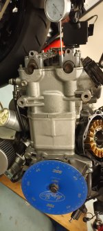

Dubbelkollar du originalmarkeringarna med gradskiva och indikatorklocka behöver du inte noja. Lobecenter bör finnas angivet någonstans på nätet. Oavsett så får du en hum om timingen är rätt. Blir i regel väldigt "off" med bara en kugge fel
Jag har Biltemas indikatorklocka.
(Tog bort den lilla kulan och förlängde mätskaftet)
Gradskiva finns ju att skriva ut och limma på en aluminiumplåt om man är snål.
Pilligast är att installera indikatorklockan bra så att den inte påverkas utöver mätresultatet när kammarna snurrar och att den kommer så rakt som möjligt i linje med ventiltryckarna och inte glider runt.
    1.3 MB · Visningar: 30
    1.4 MB · Visningar: 30
    973 KB · Visningar: 26
