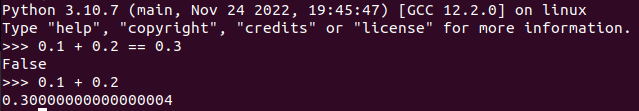

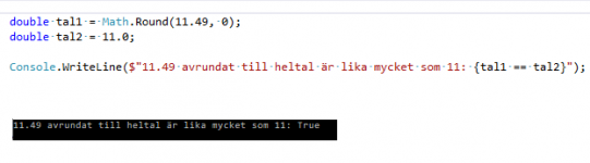

Ouch, var försiktig med flyttalsberäkningar och precision. Finns mycket som har gått åt fanders för att utvecklare trott att flyttalsberäkningar i datorer är exakta.
Därför jag använder decimal istället :) Då blir det ca dubbelt så bra precision åtminstone och i TS fall skulle vi då prata om 15.0000000000000000000000001 hk vilket antagligen tingsrätten skulle godkänna om det är mätbart.
Slarvigt av mig, borde läst mer noga vilken datatyp du använde. Du har koll på dina saker :) Betydligt högre flyttalsprecision i decimal än i vanlig float.
