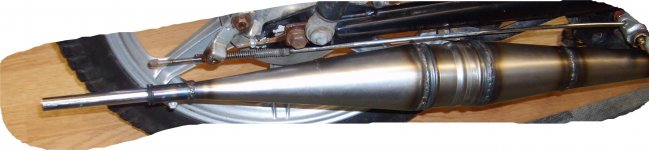

Okej. Förlåt då.. De ska ja göra då. här är iaf lite bilder på hur avgasröret blev.. Den gick faktist bra med det på. Tack å hej:)

en sak som jag inte har gräppat är om man ska bygga en pipa till en motor med variabel avgasport ska man då mäta durationen med fullt öppen port eller fullt stängd??:va
nice,. hur många skarvar fick du göra på första konan för å få den tillräckligt svängd?
Om du fick mer effekt med den så är det väll bara att sätta igång med en pipa till nsr,en också:tummenupp
ja tyvärr.. Hade inte tillgång till någit annat + att det var väldigt brått och hett på den verkstan vid tillfället. Och dett är bara ett provrör. blir ja nöjd gör ja ett mer nogrannt.
Skarvar? du ser väl svets sömmen?:P de va 3 konor innan bellyn.:tummenupp
Man beräknar normalt kammaren efter porthöjderna i cylindern.Dvs man tar beräknar för fullt öppen avgasport. Iaf enligt de formler jag har kört med. Men VRM-roffe kanske har ett snäpp vassare formeler, men det är inget som iaf jag stött på eller praktiserat.
Ok, ja gas, dillon eller tig är bäst enligt min erfarenhet.
Efter att man svetsat ihop den på det viset du har på dina bilder så kommer sedan steg två. Det är att med tårtbitsmetoden anpassa kammarens form till hojen. Så att man får en snygg dragning som inte inkräktar på nedläggningsvinkeln mm.
I boken jag tipsade om står det beskrivet hur man gör böjar med tårtbitsmetoden utan att förändra den avstämda längden. Man sågar ut en kil som man sedan återanvänder på utsidan om böjen osv. Allts står i boken.
Kopiera även bokens förslag på upphängning av kammaren. Annars är det lätt att fästet bara utmattas och går av. Det är högfrekventa vibrationer i en expansionskammare.

Jo, ja. Jag hade planerat och göra ett fäste med. Nu hänger den bara i kröken. Så de blir de senare. Japp ska kolla de me tårtbiten. Men nu kommer ja inte ladda upp eller skriva mer här. Och det är inte VRM roffes fel. De är bara de att de är ingen byggtråd;)
de ja mena va de jörgen va inne på med tårts bits skärandet för att få den på hojjen, anslutningen till cylindern syns ju inte på bilderna:)
Jag har inte gjort någon krök en om de är de du menar. Ja har dratt på pipan på en 32 krök nu för tillfället bara:tummenupp

Man kan göra en expansionskammare med vanlig krök. Men du måste ta med längden i beräkningarna. Längden är viktigast av allt på en expansionskammare.
