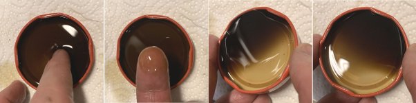

Bytte olja och oljefilter i min KTM 350 idag. Mina observationer.
Oljebyte + filter byte vid 145 timmar (kört 24 timmar med samma olja!)
Oljan: Biltemas utgånga delsyntet 36-9570 (15W-40, API SL, JASO MA2)
Filter: 77338005100
Endast körd på väg & grusväg, lite stig, oljan fortfarande ganska klar vid tömning. Hade förmodligen kunnat rulla några timmar till.
Filtret lika smutsigt efter 24 timmar som efter 10.
Gamla oljan (ELF Moto4 Tech 10W-50) något mörkare med ett fåtal småpartiklar, lite grumlig men känns helt duglig.
Nästa byte blir nog efter i alla fall 35 timmar, åtminstonne om jag inte kör på banan.
Måste säga att jag gillar Biltemas gamla mc-olja, den känns bra i växlarna och verkar hålla länge och bra i motorn. Dom har ersatt denna 36-9570 med nyare 94-039, och skillnaden är bara API från SL till SM, annars är dom båda 15W-40, MA2 specade.
