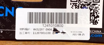

Sen har jag mekat lite med min KTM. Beställde en sk *kopplingsvikt* som ska ge hojen stabilare gång över grov terräng genom att göra svänghjulet tyngre. På ebay - "CNC Clutch Weight 9 Ounce", kolla på den!

Den här runda grejen är kopplingen, den där vikten ska alltså placeras ytterst ovanpå denna. När alla skruvarna är loss måste man akta så att inte skivorna lallar runt för mycket (nu är dom lösa!), och försiktigt lägga vikten ovanpå och sänka ner skruvarna försiktigt och se till att dom lägger sig i sin gänga.
Sedan, på lockets insida så har man monterat någon slags stabiliserande anordning (helt onödig??) som nu behöver avlägsnas för att locket ska passa med den nya vikten inne i kopplingshuset.
Så skruvar vi igen locket i liknande ordning som man spänner ett trumskinn, typ dra åt skruven mittemot och inte den bredvid, för att locket ska stänga så jämnt möjligt mot den tunna packningen.
Så idag tänkte jag prova lite långsam körning och känna efter ifall jag märker nån skillnad från tidigare. Här är artikelnummret på denna 250g vikt för min KTM350.
