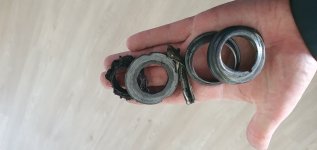

Dom glappa lite, mest knäppte så därför limmades det.

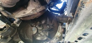

20240529_125811.jpgByta urtrampningslagret på bilen. Själva lagret är enklast möjliga sort och kostar bara någon hundralapp.
Fyfan... Hade jag vetat vad jag gav mej in på hade jag parkerat bilen i Rosengård.
Varenda skruv och mutter är noggrant utvald och placerad för att inte kunna skruvas loss utan att först skruva loss något annat, som i sin tur kräver att en tredje sak skruvas bort, och så vidare i all oändlighet.
Gör man något som är "permanentsmort" bör man väl för fan då se till att det håller bilens hela livslängd!
View attachment 499030Byta urtrampningslagret på bilen. Själva lagret är enklast möjliga sort och kostar bara någon hundralapp.

Mycket lättare på en gammal bil. Tex min Triumph från 69. Lyfte ut hela växellådan med händerna in i kupén och kunde ligga på golvet där och byta koppling och lager mm. Inte jätteroligt jobb, men helt ok att göra själv.
