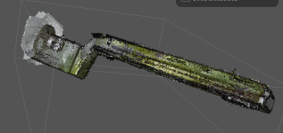

Monterade av stocken från bössan och satte igång att skanna:
Ju fler avläsningar ur olika vinklar man får till, desto bättre. Helsta ska man skanna både helheten, mindre detaljer för sig, uppför, nedför, innantill, utantill, underifrån, ovanifrån, runtom, bakom, bredvid...

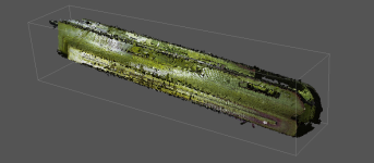

Det ser inte jättemycket ut för världen ännu, men om man skannar in tillräckligt många avbildningar och lägger ihop dem så ska programmet kunna urskilja vad som är gemensamt och därmed en del av modellen samtidigt som den sorterar bort bakgrundsbrus och felaktiga ekon. Tyvärr funkar autolinjeringen otroligt dåligt, så man får själv placera orienteringspunkter på de individuella avläsningarna så att programmet förstår hur de ska sitta ihop i förhållande till varandra... Frt tar sin lilla stund eftersom det blir bättre ju noggrannare man är, men efter ett tag börjar den samlade bilden efterlikna verkligheten:

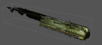

Med avläsningarna och orienteringen av de individuella fragmenten färdig så var det dags att låta programmet ta över och skapa en digital sammansatt modell:
Fronten blev inte helt 100 så jag fick gå tillbaka och göra en fokuserad avläsning av den och lägga till i samlingen, men i övrigt tycker jag att det blev förvånansvärt bra! :banana

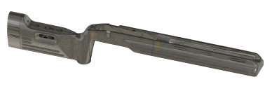

Nu till det roliga, dvs efterbehandla modellen i fusion för att fixa till vissa detaljer som inte kommit med/blivit bra... Jag är van vid att jobba med solida objekt i fusion, men scannern sparar allt som mesh vilket är lite annorlunda att hantera så... Det tog ett bra jävla tag och mycket googlande för att få programmet att göra som jag ville, men i slutändan hade jag lyckats åstadkomma detta:
Inte så pjåkigt om jag får säga det själv :banana Ja jag vet att scannern gjorde grovgörat men jag kan väl få vara lite stolt över min egen insats åtminstone... :4skrika
Den färdiga modellen delades upp i fyra delar för att få plats i min 3D-skrivare:
