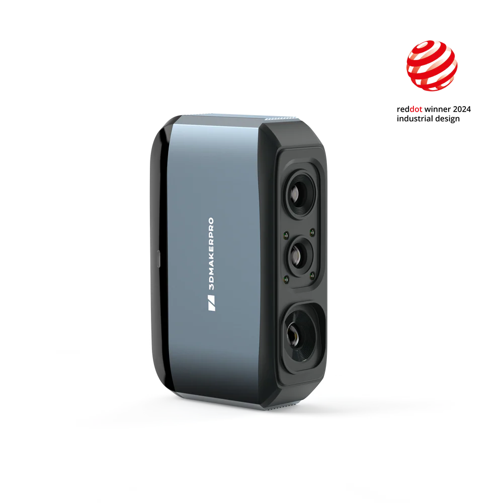

Fortsätter på ditt sidospår, vad har du för scanner? Hur fungerar det med att redigera en scannad fil (eller vad det nu kallas)?
Jag skulle nämligen velat scanna av Walther LG400 pistolgrepp för att sen kunna modifiera dessa efter tycke och smak och sen skriva ut dessa. Alternativt scanna av mitt pistolgrepp på min LG300XT och bugga på med med handutfyllnad då hag har hyfsat stora händer med korta fingrar.
Har aldrig hållit på med 3D CAD utan var 2D till CNC-maskiner och tänkte försöka lära mig Fusion 360 vilket en kompis säger att man ska ha.
Jag har en ganska billig budgetscanner, en 3DMakerPro Moose:
Finns bättre där ute, men de kostar därefter... :näsblod
Scannern producerar filer i formatet .obj, och dessa kan redigeras i fusion360 varefter de kan exporteras som STL-filer och skrivas ut. Att redigera .obj-filer är nytt för mig, när jag bygger egna modeller i Fusion så brukar jag bygga av solida kroppar men .obj-filer består av massor av små triangulära "faces" vilka tillsammans utgör en form och dessa "mesh"-filer behandlas lite annorlunda jämfört med solida objekt vilket jag inte är helt van vid så det tar lite längre tid för mig att uppnå önskat resultat när jag vill ändra något i modellerna... Men fusion går ganska snabbt att lära sig, det är både ganska intuitivt samt att det finns massor av youtube tutorials och guider så sätter man sig ner och meckar med det en kväll så har man nog snappat upp mycket av grunderna efter det. Jag har inte gått någon utbildning eller så utan har lärt mig genom att experimentera och följa gratis instruktionsvideor på youtube.
Vill du inte investera i en egen scanner så kan du skicka dina grepp till mig så kan jag försöka scanna av dem. Ju mindre föremålen är desto svårare blir de att läsa av med hög noggrannhet, så jag kan inte garantera att resultatet blir tillfredsställande... Men jag kan absolut göra ett försök :tummenupp
