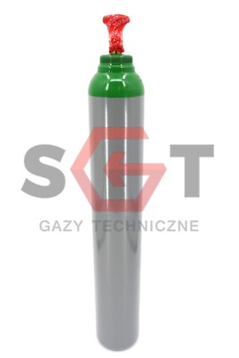

Här är gasen jag använder just nu:
Ska vara Argon 4.8 dvs 99.998% ren argon.
