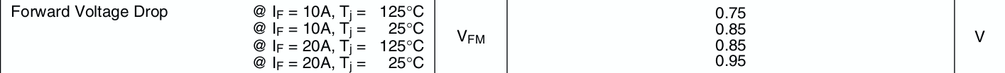

Det låter ju fantastiskt 0,2 Volts spänningsfall. Den Schottkydiod han använder är
MBR20100 så jag drar hem databladet för MBR20100 och läser att vid 10 A är spänningsfallet 0,85 Volt vid +25 C och 0,75 Volt vid +125 C.
Det jag reagerar mot är att 0,2 Volts spänningsfall enligt databladet blir 0,85 Volt vid 10A, ~300 % högre. Att jämföra med mätningar på en "vanlig 35A 1000V" likriktare, EJ Schottky som jag gjorde för någon vecka sedan, vid rumstemperatur ca +22C 0,85Volt vid 10A. En H4 lampa i serie med dioden för det är lättare ställa in ett Labbagregatet i området 0 - 12 Volt för 0-10A ström än ställa in det för 0 - 0,85 Volt för 0 -10A ström.
