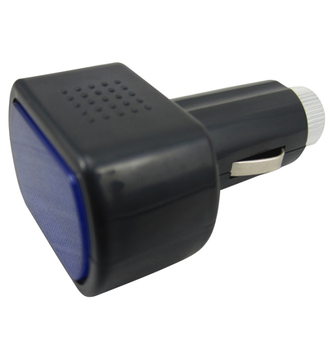

Och är man misstänksam på laddningen under körning, så kan ju en Cigguttag vid styret, anslutet direkt till batteriet med säkring i Pluskabeln med en Ciggvoltmeter ge information om hur laddning fungerar när man kör hojen. Efter jag satt 4 reläer till hel och halvljus och nya 2,5 mm2 kopplingarledningar till 2st H4 lampor på Sprint RS och 4 st 2,5 mm2 direkt från generatorn till batteriet på Sprint RS hade jag en Ciggvoltmeter vid styret under första resan som gick upp till Gälleråsen i Karlskoga, just för att ha koll på hur laddning fungerade.
Tog en sådan här Biltema Batterisladd Artnr 43-200 och satte vid styret, batteriklämmorna klippte jag bort och drog egna kablar till plus och minus på batteriet med säkring i pluskabeln vid batteriet.
12 volt socket voltmeter
Exempel
