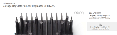

Tänkte på inlägg #234
Citat: Det där är en "replacement" för SH847AA .....
Jag må vara extremt trög. Hänger fortfarande inte med. Tävlingbruk?
Det är inte så att du tänker på TL1000S eller TL 1000R?
Vilken Laddningsregulator är för tävlingsbruk menar du?
Mvh
Tävlingsbruk, mitt fel, tyckte det stod det men det står bara MTP-Racing
