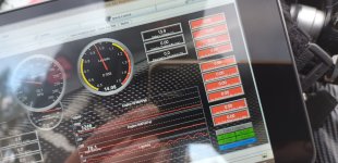

Satte på plasten med så få skruvar som möjligt för den åker garanterat av igen. Startade hojen och lät den gå på tomgång samtidigt som jag mätte över batteripolerna. Stabil spänning som efter några minuter nådde 14.3V och stannade bestämt där.
I Tunerstudio så pendlar den lite mellan 13.8 och 14.3 Volt både på tomgång och vid körning. Men jag litar mer på Multimetern...

Var ut och gasade lite i kylan idag och testade grejorna. Det är ju så kallat "Need for Speed väder" nu med alla gula träd och höstlöv i vägkanten. Jag och sambon skapade begreppet efter att ha spelat Need for Speed most wanted från 2005 och fram.
