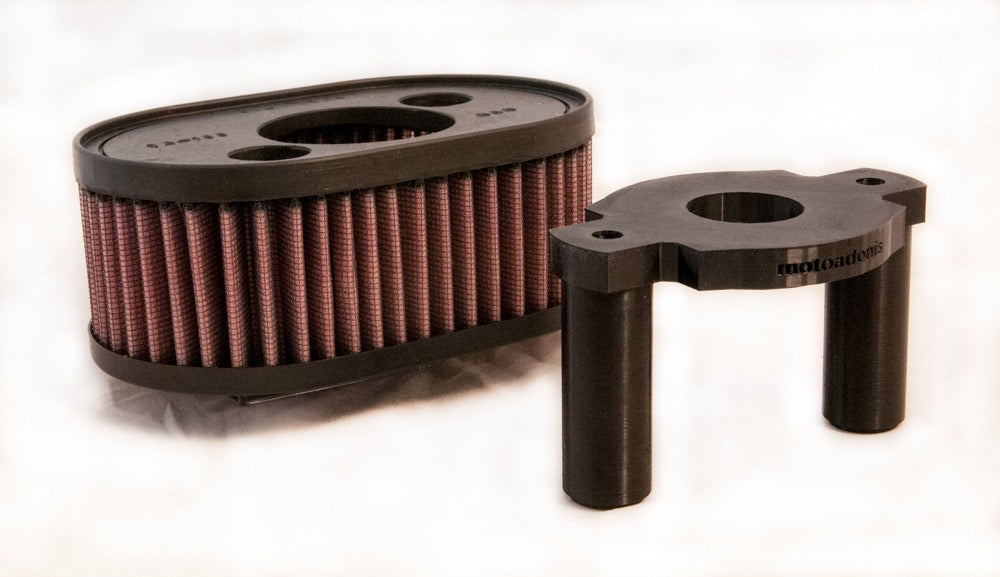

Den blir fan najs alltså. När jag vet att hojen går 100% riktigt ska jag börja meka med podfilter för luften också så man blir av med högra idiotfula burken.

Ge fan i podfilter om du inte älskar att skruva sönder fuggen och byta/justera allt, vacuumfuggar "måste" ha en luftburk. Gör en snygg maskering av luftburken, kroma och skriv "Torrsump" på den.
Det där låter inte lovande...
Undrar om det finns andra "burkar" som är lite mer slim? Det hade kanske varit något att utforska också?
Well well well. Finns kanske hopp till ett kit som skall vara plug n play.
Kolla om du kan sätta en Mikuni RS fugge eller liknande trottel/"flat slide"fugge (dvs inga vacuumstyrda) istället för den du har, då kan du skippa luftburken.

Håll utkik efter nån beg flatslide, brukar dyka upp då och då. Kolla bara upp innan vilken/vilka modeller som kan passa på din härk. Munstycken och nålar kan bytas.
Ang ombyggnad av luftburk så är jag lite skeptisk, brukar vara känsligt med volymen etc. Iofs så har jag ingen större erfarenhet av vacuumfuggar för jag brukar byta till RS omgående.
