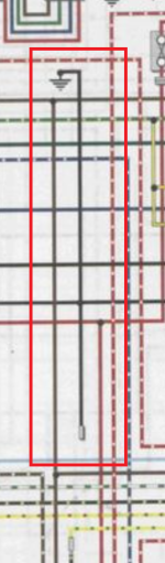

Vad är detta? Den svarta sladden som är inom den röda rektangeln. Det är en kabel som går upp till sadeln som jag inte kan tracka, tror det är den. En vanlig jord kabel? Vad är det för symbol längst nere på strecket?
    287.1 KB · Visningar: 19
Svarta triangeln är där den är ansluten till ram/chassi, dvs jordpunkt.
