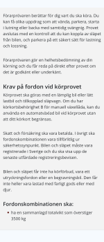

Men V70 på 2 ton borde alltså vara grönt.
Motorväg i 80 ok då alltså?
Eller för att göra det enkelt. För utan våg blir det ju rätt knepigt avgöra om ok eller inte.
Både förden som lastar och för den polis som tar en titt på ekipaget.

Jag tog BE på hösten -23 med automat utan knyssel, frågade t.o.m. inspektörn som sa att det var lugnt utan någon begränsning. Fast vem kör med golvryckare nu för tiden, finns väl knappt om man ska nyttja 3.5 ton..? :)
Får man en hjälte så får man.
Nä, risken att jag köper en bil med manuell växellåda igen blir mindre och mindre med åldern. Dag till dag så är automat så mycket bättre. Och nöjesåka med bil? Njaaa, en bil som är lika rolig som Falcon är en väldigt, väldigt, dyr bil, om den ens finns att köpa.
Det är ju en pickup, typ Hilux eller liknande, knegets Transporter. Men framförallt tycker jag illa om begränsningar, varesig de kommer i spel eller ej. Riktigt, riktigt illa tycker jag om dem.
