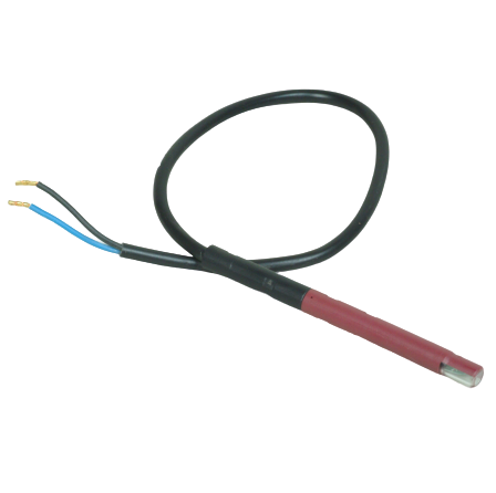

Min villapanna (olja) stannade här i måndags.
För lite olja (i vilken jävla värld är det ok med minusgrader i slutet av april?)+ skit = filtret försatt, nåja,.
Nu nytt filter och full tank, men skiten hålls inte igång mer än 4-5 sekunder.
Det ända jag kan tänka mig efter att allt är rengjort och fint är luft i systemet. Har fått ut en del genom tryckuttaget, men går fortfarande inte.
I manualen står det att 2-rörssystem skall luftas automatiskt, jag har tvårörssystem, frågan är då, hur görs det, SKALL MAN LÄMNA DEN NÅGRA TIMMAR, ELLER SKALL MAN NOLLA "SKYDDET" SOM ETT PUCKO?
IE - Arbetas luften ut när den står, eller måste pumpen gå för att få luften ur?
Beklagar capslock, vill bara markera den egentliga frågan bland allt bladder. 🤣
Kolla att sensorn sitter rätt i förhållande till bromsskivan längst fram i nosen. Att den går 4-5sek tyder på att den inte ser lågan.
Jag har funderat på det, men den är inte flyttad från när det fungerade. Också kliniskt ren (som ny).
Kan dock inte hitta någon riktigt vass bild på hur den skall sitta ?
Fotocellen jag har liknar på denna, med en röd "skärm" över halva "ögat".
Den avskärmningen sitter rakt uppåt.
Enkel test om den sitter rätt.
Starta brännaren.
Dra ut sensorn och lys på den med en ficklampa. Ibland räcker det med ljuset i pannrummet.
Om brännarn fortsätter att gå, då är det något med att den inte ser lågan när den är på sin plats.
Stannar brännaren iaf så kan sensorn vara trasig eller att pumpen tappar suget.
Om det är en Bentone så brukar de ha ett litet hål i bromskivan som ska ligga i linje med sensorn som sitter i bakkant.
Testa och återkom.
Starta brännaren.
Testa och återkom.
Ja fyfan, jag blir helt trött.
Har fått den att fungera timtalet, gått upp i temp flera gånger, men sedan slocknar den, och när den sedan stått ett tag för att man sovit eller varit på jobb, så tar det 17 försök minst att nolla innan den hålls igång...
Denna (avstängning?) ser ut att kanske kunna läcka, den är dock på retursidan över en halv meter från pumpen, skall det faktiskt vandra luft bakåt därifrån?
Åhh, ett Bentone 2000- filter. Den senare versionen. Ta en 4mm insexnyckel. När oljeprännaren startar, lätta lite på skruven som är märk "P" på oljepumpen. Var försiktig. Det är ca 10 bar oljetryck där bakom. Oljan som kommer ut ska vara fri från skum.
Tändelektroderna, är de fräscha och rätt monterade?
