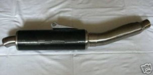

slipon
Det där ser ut som samma material som är i mitt slipon (Nikko Racing)
