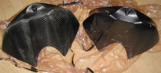

Först delen till min R1-04 gjuten.
Väger 140gram, orginal väger 340gram.
En 600grams matta med kol/kevlarmix vid fästpunkter och en 5cm matta runt kanten.
Skall klarlackas framöver så för vi se hur finishen blir, fick ett "epoxihav" i ett hörne tyvärr.

Första penslade lagret klarlack på -04 delen.
