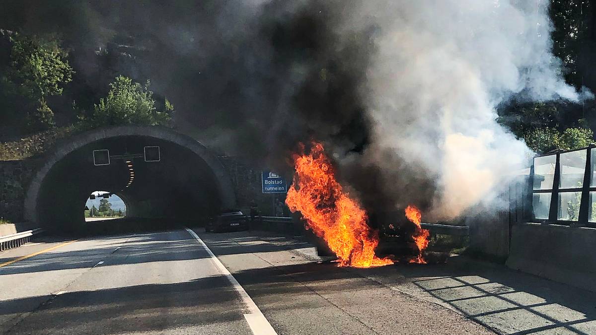

VW ID Buzz och ID3 kan och har vid flera tillfällen börjat brinna när de laddas. Ska fixas med SW uppdatering och kontroll av batterierna, låter tryggt. Trodde att man hade lärt sig av gamla misstag och byggde brandsäkra batterier i moderna bilar. Tydligen inte.

Nej, man bygger ofta NMC batterier, för dom har högre energidensitet.
Sedan pressar man BMS'en att ladda dom så hårt som möjligt för att kunna ange "laddar 10-80% på under en halvtimme" (siffrorna ändras till 15-80% eller 10-75% eller vad man nu måste för att komma under halvtimmen som tydligen är den magiska gränsen)
Det funkar att pressa batterierna så hårt om man inte snabbladdar för ofta, för om man långsamladdar istället hinner batterierna balanseras, men folk vill inte långsamladda, folk vill åka Ystad-Haparanda eller Berlin-Paris och visa att det minsann går lika bra som med en Diesel och tar bara någon timme längre, fast egentligen inte för man måste ju bajsa....

Skynda långsamt eller sunt förnuft verkar ha gått ut av mode. I det här fallet kan de även börja brinna vid hemladdning så bilarna får inte laddas under tak fram tills de kanske är fixade av en SW uppdatering.
