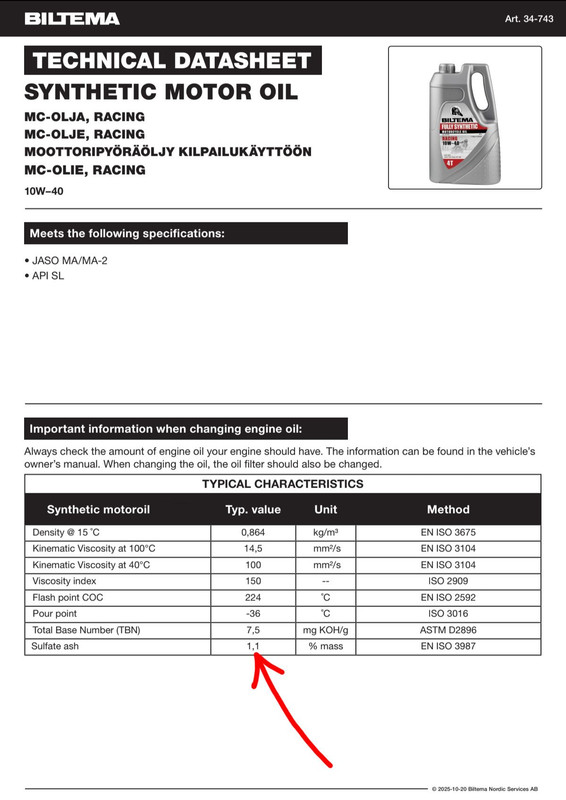

Är du oförmögen att använda en sökmotor? Det är ett faktum att ett högt värde är mer skadligt för motorn än ett lägre. Sedan är det som jag skrev bara att maila Biltema och be snällt så får du kanske precis som jag det tekniska databladet.
Min fråga är om du har data på att specifikt 1,1% är skadligt, eller om du bara hittat på det? ”Det är skadligt med högre sulfataskehalt har jag ju sagt”, blir ditt svar gång på gång, men du verkar sakna kunskapen om vid vilken procentsats det blir en märkbar skillnad i slitage. Det KAN vara vid 1,1% men det kan precis lika gärna vara att skillnaden i slitage mellan 0,8% och 1,1% år helt försumbar och att den verkliga gränsen där skillnad i slitage är mätbar är mycket högre. Kan du visa en sådan undersökning så får du nog fler som lyssnar på dig men nu slåss du mest mot väderkvarnar.
Jo det är det säkert men när blir det ett problem i praktiken?
Förkortar det motorns livslängd med 1% eller 3%?

Nu är jag är ingen oljeexpert, men däremot kan jag Googla. Tog mig hela 10 sek att leta fram fakta om halten av sulfataska.
För oljor till 4-taktare med våtkoppling som ska klara JASO T 903:2023 (JASO MA/MA2/MB och API SJ, SL, SM, SN, SN PLUS, SP) får oljan inte innehålla mer än 1.2 mass% sulfataska.
Källa: Japan Lubricating Oil Society (JALOS), den organisationen som reglerar och övervakar implementeringen av JASO:s oljespecifikationer.
Så det enda detta säger om Biltemas Racing 10W-40 olja är att den klarar klassningen. ;)
