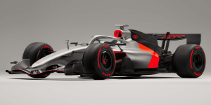

Snyggaste F1-kärran i mannaminne är på väg in i cirkusen:
Synd bara att den lär drivas av den tråkigaste motorn i mannaminne också... MEN! Tänk dig den med en ylande V12a liksom, där kan vi snacka :kär
Jag saknar gamla F1, när ingenjörerna fick gå fullständigt bananas i jakten på sekunderna och när tekniken innehöll känsla. På den tiden var det inte enstaka hundradelar som stallen jagade, man fick göra nästan vad man ville inom ett givet regelverk vilket också kunde resultera i lite vad som helst. Helt plötsligt kom någon på något som gav deras bil ett sådant hejdundrande övertag att man blev tvungna att förbjuda konceptet något år senare, och det är den gradvisa kastreringen av sporten som lett oss till dagens könlösa F1.
