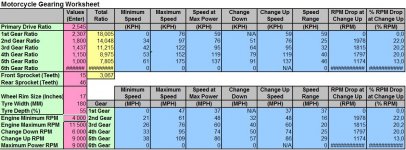

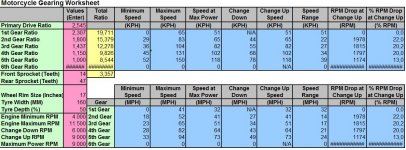

Ni som kör med era på gatan, hur är dom drevade? Fram / bak?
Jag pratade med Marcussen och han tyckete att jag skulle dreva om den, så jag inte övervarvar den på gata.
Isåfall har du nån drevning som de körts bana med. Standard är väl 16/46 tror jag?
Cykeln varvar ut på över 200km/h på femman så du borde inte ha problem med det... 200km/h är inte så behagligt på en sån här hoj
ca 8000v/min ca 150 km/h på 5:an, ska kolla vad jag har för drev..
Den ena original (om nu 15 sitter original) och den andra med 14 fram drev och 47 bak samt 160 däck.
Om det kan vara intressant att se.
8000rpm då har du ju mycket kvar. Fast det är ju ingen sportbåge man ligger 5 mil och tourar i 150km/h med om man inte är:huvet
Då har du standard drevning, ingen risk att du varvar sönder motorn. Den går på ganska höga varv, tycker du den varvar mycke så kör på en växel högre, det är inte direkt så att man ligger och glider i 150km/h mest hela tiden
Bra. Då ge vi fan i att dreva om, men annars så är han Marcussen utanför Halmstad väldig bra, han vet vad han gör som jag har förstått det. Men nej det e klart att man inte ligger i 150 å plågar han.
