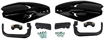

Jag har burkbustern på min. Bara att köpa några vanliga standard. Jag har ett par från ufo om jag minns rätt. Dock så är styret lite väl tjockt så dom fästena som följde med fick slipas lite för att passa bra.
