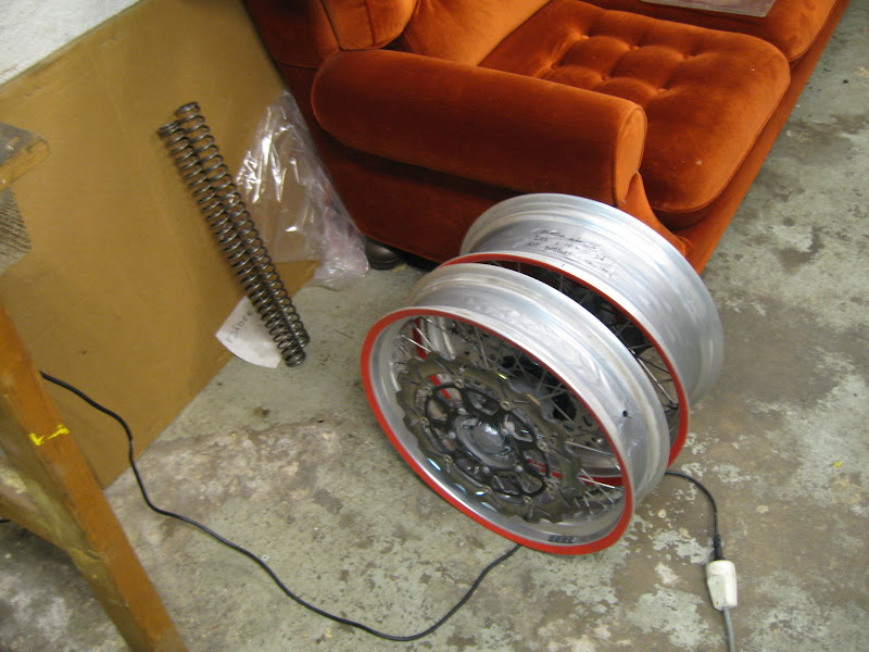

Ett misslyckat försök med att täta fälgarna fick mig att ta hjälp av Husa harry här på sporthoj. Så i morgon lämnas dom in till honom.

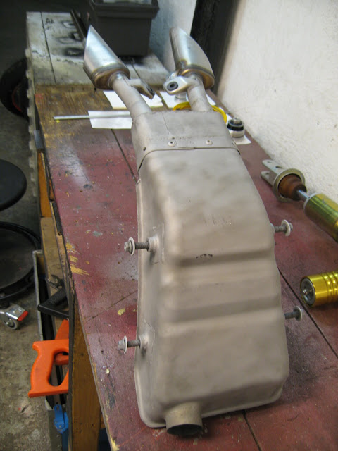

Eftersom min motorcykel inte klarar ljudkraven på örebro supermotardbana och jag inte är intresserad av att punga upp 3000kr för en RXV ljuddämpare så med hjälp av Manne här på sporthoj har vi gjort en ny gavel i bakre änden av ljuddämparen som skall göra den möjligt att koppla på original utblåsen.
Delarna vi använde
Ihopsatta
Börjar ta form

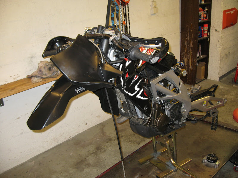

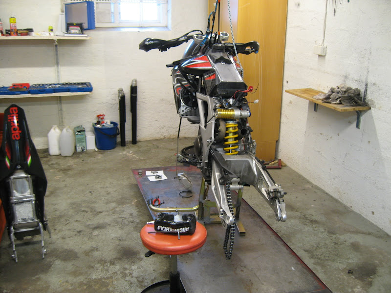

Vad som är gjort:

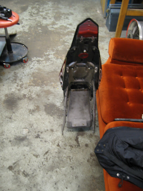

#Bakramen är bortplockad tillsammans med ljuddämpare för att slippa bygga jigg vid svetsning av utblås ifrån den nygjorda gaveln på ljuddämparen. (tog bort den på 5min och 30sec:yoparty )

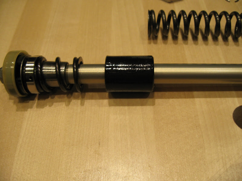

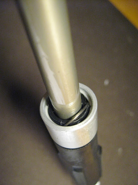

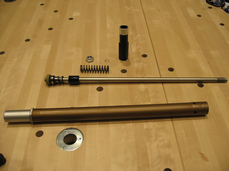

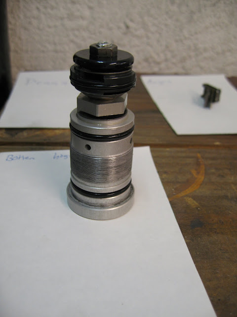

#Plockar isär det ena gaffelbenet i fel ordning och hittat att en plastdetalj skadats ifrån då dämparen slagit i bott. Det andra gaffelbenet har tagits isär idag i rätt ordning. Eftersom allt är isär och jag börjar få ett hum om hur dämparen efter utfrågning av mecken på Däckbolaget i kil som är mycket kunnig på dämpning så skall shims i gaffeln göras hårdare och gaffeln sänkas.
Distansen (den i plast) som jag skall svarva i aluminium för att sänka framgaffeln

Plockat av bakramen så vi skulle ha en jigg då manne här på forumet hjälpte mit att svetsa.
Returstacken i framgaffeln

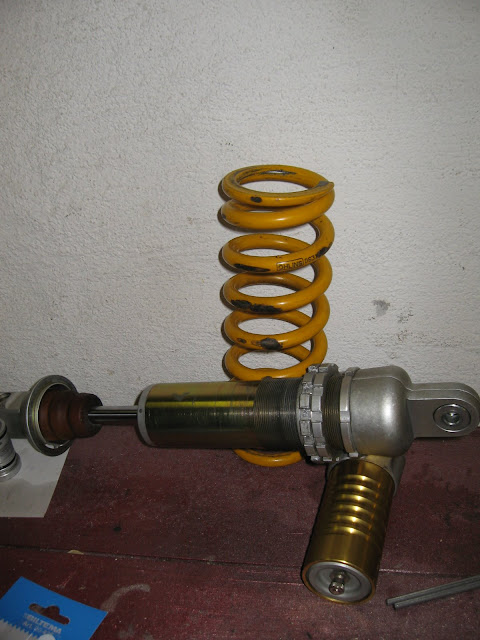

Rev isär bakdämparen och har beställt en ny fjäder med K=5.8 då den där öhlinaren var lite för grov så den skrapade i avgasystemet (silmoto)
Såhär såg fälgarna ut efter "husa harry" slängt på lite vulktejp för att göra dom slanglösa. Idag kom min slitna slicks på också.
Slutresultatet av den nya gaveln. Slipade kanalerna slutkonen och blästrade den tillsammans med ljuddämparen idag.
