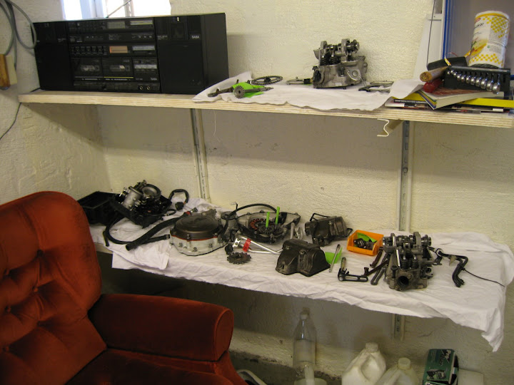

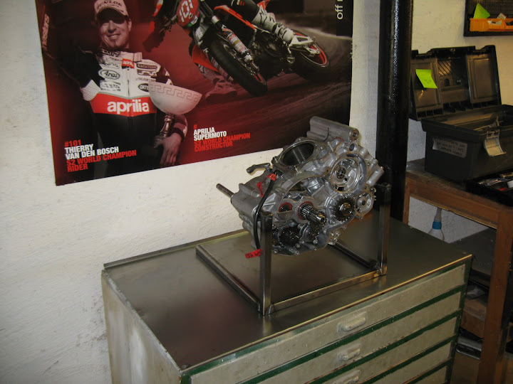

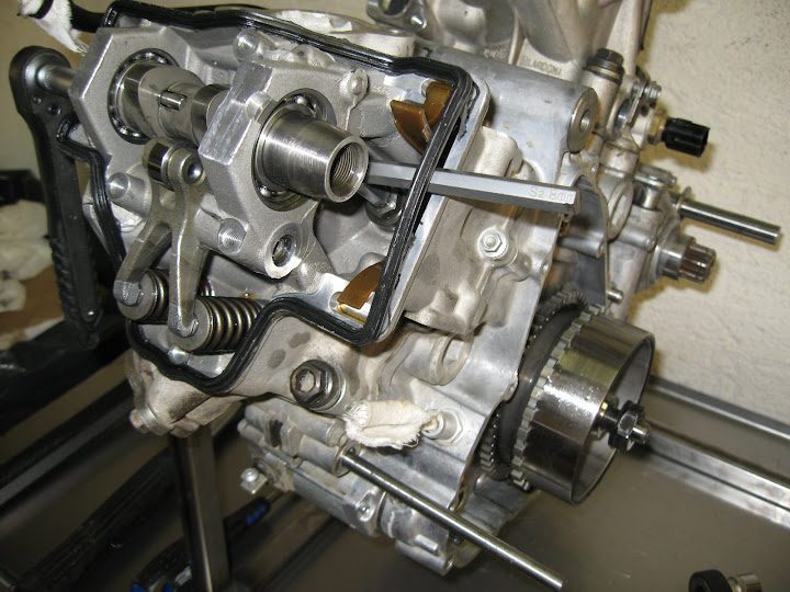

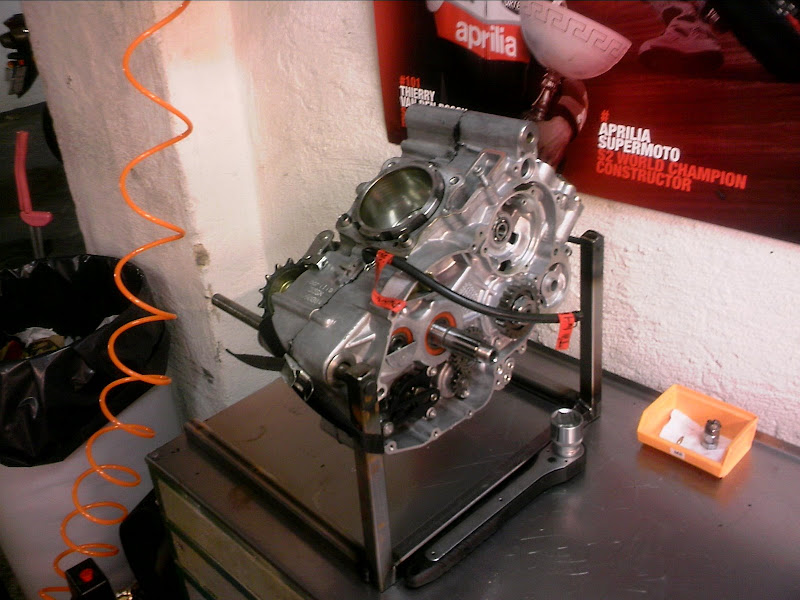

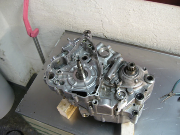

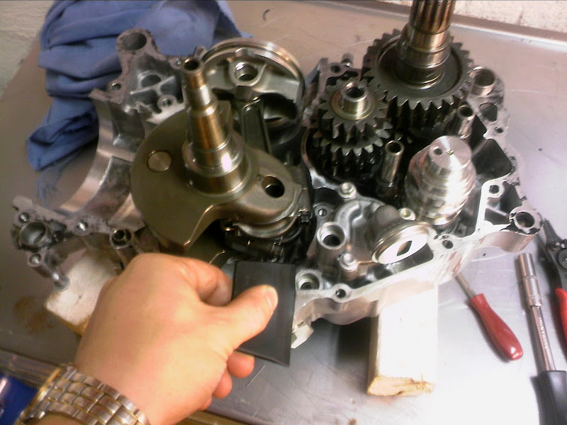

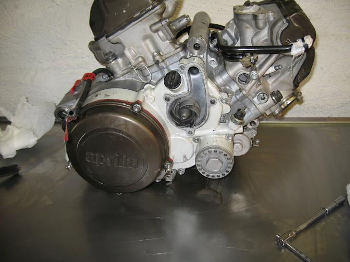

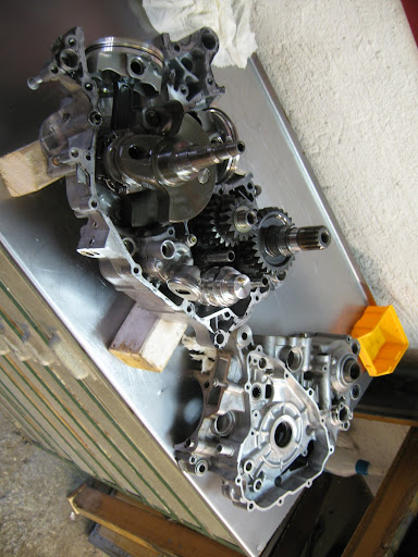

Du lær ju lægga upp bilder från renoverningen av motorn
Vart i Torsby ær du och kør?
Fränt!
Ska följa tråden med spänning

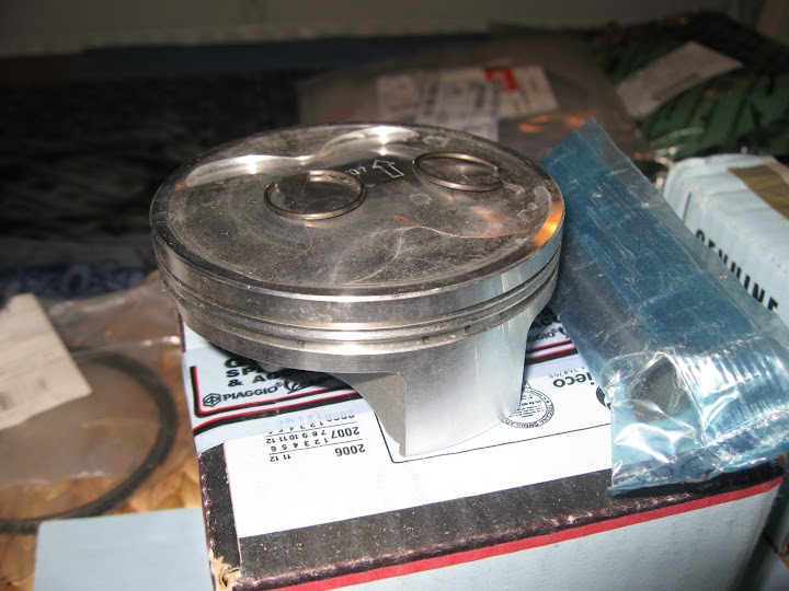

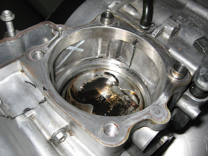

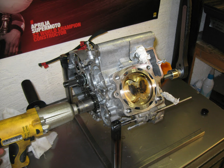

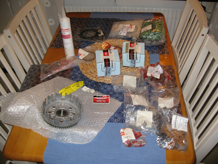

Blir det något nytt, så som nya kammar, portning, högre komp?
Ser ju kanon ut!

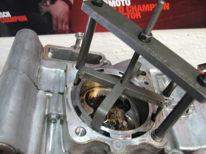

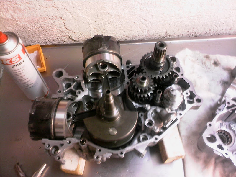

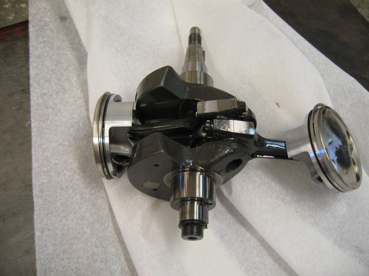

Tips. Du kan ha kvar kolvarna på veven och fodrerna låter du sitta kvar på kolvarna. Slipper du sätta dit lås clipset genom hålet i blocket.
) men de går ju sälja eller spara om de går i sönder någon gång.ihopskruvning till veckan lr?
Ser bra ut! Kul att fixa fina motorer. Jäkligt udda lösning med fodrena måste jag säga (av Aprilia, inte av dej!)
Själv har jag liknande sysslor, fast med 2 1/2 Honda RS125-motorer och en RVF400-motor på bänken...terapi!
Twinnen kommer mysa och gå gött snart!
