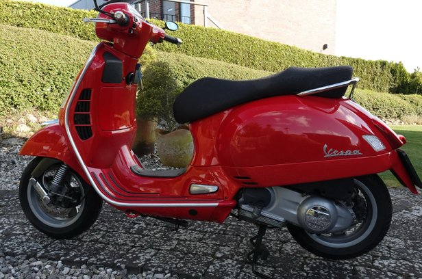

Nu är det förjävla nära! Muntlig överenskommelse på en Vespa GTS 300 Super. Hämtar ikväll vid 20:00.
Blev en 300, kanke är för mycket pulver men men får vl byta ner om det är så stort problem vilket ja inte kan tänka mig att det faktiskt blir.

Tror ägaren har tillbehör på den för mer stålar än vad Vespan kostar. =) hehe
Jag får plocka av det mesta förutom pakethållaren bak, den vill jag ha.
Sen sitter det ställbara dämpare på också. Najs.
Garaget är städat och fin puts på grejorna. Kapell och fint staplade oljefilter och andra verktyg i garaget.
Min radar säger att detta köp är säkert. Pedant ägare = ordning och reda på service och hoj.
Skulle Vespan explodera efter 50 mil så kan jag ärligt säga att jag ser fram emot att renovera den så det är skit samma. Den här ska bli min baby och jag kommer behålla hela livet...
