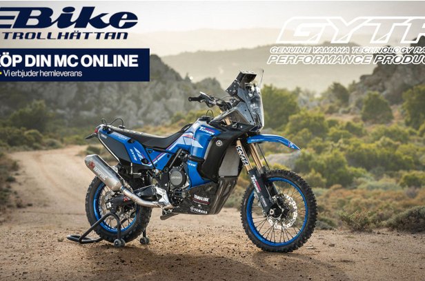

Yamaha Ténéré 700
Nästa nivå? :tummenupp
Och showa a-kit gaffel, antagligen även bak?
Fast den klarar väl inte reglementet för ökenracing? Eller är det bara Paris dakar som har begränsat till max 450cc?
Har ingen aning? :va
Tänkte mest att eftersom att jag känner att mina begränsningar sitter i hojen, så kanske den här uppdateringen skulle passa. :)
