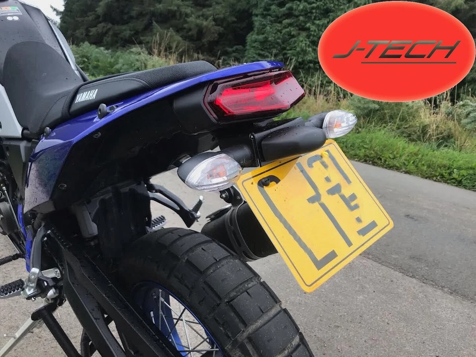

Jag tänkte mig nånting åt det här hållet men kanske modda själva blinkersfästena, För 238 spänn så är det ju ingen katastrof om det inte funkar. Det var mest om det var skillnad mellan årsmodellerna som jag tänkte på?
Skillnad mellan årsmodellerna tror jag verkligen inte att det är. Vet dock inte hur det är med WR eller andra modeller men Standard och Rally bör vara samma. Jag hade chansat på det.
Jag beställde en tail tidy för 194 spänn, så får vi se vad som kommer, om det kommer... Blir nog till att sänka blinkers under pipan och det är ju enkelt med ett par plåtbitar... vi får väl se :)
Jag tror inte heller att det är någon skillnad på bakdelen, inte gentemot WorldRaid heller.
Det som verkar skilja är själva utformningen på blinkers, och om det är LED eller inte, skiljer mellan modeller och årsmodeller, men även infästningen av blinkers är lika.
Jag flyttade till exempel över mina alu-väskor från min T7:a 2019 till WR 2023, så bakdelen är nog identisk på "vanliga" och WR.
Har denna tail tidy på min T7-23,känns rejäl och är byggd med lite längd bakåt så man slipper få
all skit på sadel/rygg.
Funkar med min high mount dämpare men SC project dämparen verkar ju sitta väldigt högt
monterad.
Har sett att en del göra hål och monterat blinkersen direkt i plasten som
sitter bredvid baklyset.
monterad.
Snygg!
Med SC projects grejer måste nog blinkersarna sänkas under pipan...
