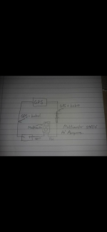

Jag kopplade multimetern enl denna skiss o fick då ett värde som pendlade mellan 2,77 till 2,80.
Med det sagt så poängterar jag att jag inte ens vet hur en multimeter funkar…

Multimetern är rätt inkopplad iaf. Mät gärna igen. Hade varit bra att mäta en längre stund och se om värdet sjunker. Känn även på gps så den inte brinner upp.

Jag vet inte heller hur en Multimeter fungerar. Men det är det bara att bortse från.
Du kopplar och ställer in Rätt och noterar att strömmen pendlar mellan 2,77 A och 2,80 A. :)
Dvs strömmen är INTE ett maxvärde utan strömmen är laddströmmen till batteriet i GPS'n.
Bekräftat av det snygga fotot i # 64 ! :)
