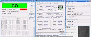

FreddaGädda skrev:
2676260 Hatar att säga så, men.. Jag vet.
Man behöver inte köpa grymgrejor för att klocka brutalt!
En snik Sempron 2500+ för typ en korv med bröd på 1.6 GHz går stabilt i 2.4 GHz på en AsRock K8NF6G-VSTA med en snikkylare http://www.kjell.com/?item=38054
...på original vCore som är inställd på 1.40 volt - som iofs moderkortet bössar upp lite med överklockningen, justerbar vCore finns inte valbart med fixerad multiplier. Undras vad den kan göra med vCore på 1.55 som är max för den CPUn?
    93 KB · Visningar: 36
