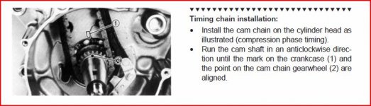

Efter att ha moterat ny växellåda och bytt skadade lager står jag nu inför ett litet problem.
Manualen är lätt och tydlig för hur jag synkar vev och kam genom en markering innanför rotorn.
Mitt problem är att jag inte har fått av rotorn. Har kanske inte försökt ordentlig nog....
Fråga 1
Känner någon till något annat att synka vevaxelns läge mot kammens läge på en TTR?

P.S. såg att det är en markering på kamkedjedrev vilket ju inte behöver synka alls med kilspår...
Den måste alltså av om?

Tror inte kamdrevet skall av, man lägger nog markeringarna i linje med ytan till locket somdet ser det ut.

Ush va svårt det är att kommunicera över text i forum... Jag är helt 100 med på hur det ska se ut vid kamaxeln...
Jag menade att det verkar vara en prick på drevet på vevaxel drevet som drar i kamkedjan nere på veven =)

Aha, ja det är nog ett körnslag på en av tänderna.
