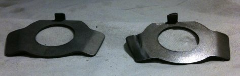

. Har du linjerat ihop balncedrevet och veven? Dvs markeringar på dreven i varandra enligt bok?
Något som är en svag länk på xt/TT är att balaceaxelns mutter gängar upp sig och då krockar veven med balancen. Man måste locktita denna mutter med starkaste locktite som går att frambringa och dra rätt moment!! När du moenterar dessa drev eller andra drev i motorn kan du låsa dom mot varandra med hjälp av pengar
Du tar bara en lämplig peng typ 10 krona eller mässingbit/alu och sätter mellan dreven. Sätt pengen så långt ut på dreven som möjligt för att förhindra för hård isärpressning bara. Aluminium eller mässingbit går ju bra också.
Har du tips på en bra näthandlareeller ÅF i lund-omnejd och specifik sort? Jag tror min hylla hyser en "2701" och en annan tresiffrig som jag inte minns numret på nu....låsa med starkaste locktite och rätt moment.
Nu när jag endå varit med så länge här måste jag fråga, varför loctite när där är låsbleck?
Skippade detta och använde min mullemeck-rotorhållare, som det beskrivs i manualen.Du tar bara en lämplig peng typ 10 krona eller mässingbit/alu och sätter mellan dreven.
