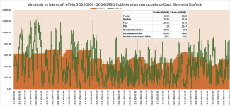

Du plockar i vanlig ordning körsbär och visar en graf med månadsproduktion för vindkraften och jämför med timproduktion för kärnkraften. Det är oärligt eller kan möjligen bortförklaras som korkat.
Så här ser en lite ärligare jämförelse ut om man vill studera stabilitet/kontinuitet.
Och då ska man hålla i minnet att man det handlar om 5000 vindkraftverk utspridda över landet och 6 kärnkraftverk. Skulle det istället ha varit 6 vindkraftverk bredvid varandra i jämförelse med 6 kärnkraftverk skulle grafen sett väldigt rolig ut.

Du plockar i vanlig ordning körsbär och visar en graf med månadsproduktion för vindkraften och jämför med timproduktion för vindkraft. Det är oärligt eller kan möjligen bortförklaras som korkat.
Varför skulle man jämföra 6 vindkraftverk med 6 kärnkraftverk?
Den graf som cornucopia visar jag har presenterat ovan fast på helår.
Oärligt eller korkat? Vad menar du med det? Du cherrypickar ju rejält om någon.
Påståendet/prognosen att vindkraften skulle ge 9% är helt enkelt felaktigt och motsägs av data. Alltså är det inte ett argument.

Högst relevant för diskussionen eftersom konsumtionen också varierar. Och topplasttimmarna är självklart viktiga eftersom det är då effekten behövs som bäst.
Men poängen är som sagt tusen gånger inte ”antingen eller” utan ”både och”.
Tyvärr är ju uppenbarligen skygglapparna på istället för att backa lite och försöka se lite nyktert på saken.
