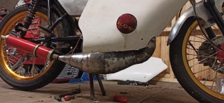

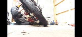

Hur går det med markfrigången vid nerlägg och fjädringen "ihopatryckt"?
Åt vänster, inga problem. Höger får man ge fan i helt enkelt ?Är nog inget större problem vid landsvägskörning, på bana med racingslicks kanske det blir problem. Den här hojen är så lätt så det räcker med att jag hänger lite över sidan på tanken för att den ska svänga ordentligt.
Vid ca 45° är det lite kvar så det ska nog räcka för mig.
Lätt hoj med smala däck behöver inte luta lika mycket.
Den ser onekligen ut att vara fjäderlätt. Bilden förklarar något som jag funderat en del på när jag jämför med äldre hojar. Sen komprimeras väl fjädringen en del och äter markfrigång. De kawor med annat 4-1 jag haft har samtliga asat kollektorn i backen när man lutar hårt åt höger. Ger ju inte efter direkt...

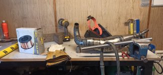

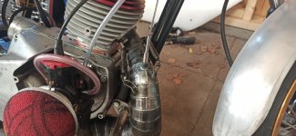

Idag vart nya avgasröret färdigsvetsat. Med minsta gaskåpan och kort utstick så kunde jag sänka gasen till ca 2l/min så gick inte åt allt för mycket till den här. Och jag svetsar med 0.8mm MAG-tråd, svart stål blir inge bra att bara smälta ihop då det blir sprött utan tillsats.

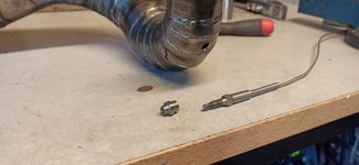

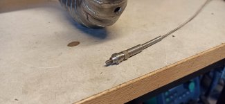

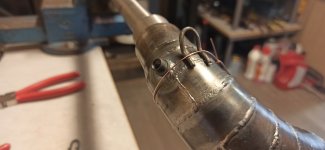

Istället för den där andra plutten man spänner fast i röret med en speciell "slangklämma" till avgastempsensorn så gjorde jag en egen svetsnippel istället som jag svarvade av en bit rundjärn. Blir lite smidigare än att försöka få dit "slangklämman" med fjädrarna som håller fast röret.

(y) Den ser grov ut, vad har du för diameter nu?
Har du hunnit provköra och hur gick den?
Runt 127mm invändigt, pipan är ungefär samma som Aprilia RSA125. Räknade med samma karaktär/specs som pipan till moppen vilket är full peak power enligt Blairs formler. Har inte ens hunnit starta upp men har väl kanske en veckas jobb kvar innan allt är körklart.

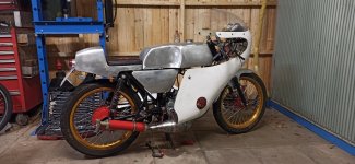

Öööhh.....på videon sitter ljudförstärkaren/ smatterbläran på VÄ sida, på bild senare sitter den på HÖ sida- är den upphängd i gelatin eller du skämta aprillo med oss??
Frågar åt en kompis......
//jj. ?
//jj. ?

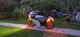

När är det dags för lack?
Ska väl provköra ett tag och se att det funkar, aluminium har en tendens att spricka av vibrationer och viktigt att designa och dimensionera rätt så lär ju se att att det håller innan man börjar lacka allt.
Aluminium tar ju så mycket värme så det är inte bara att slipa av ett hörn och svetsa lite när det är lackat om man behöver fixa något utan det blir ganska stora ytor som behöver lackas om pga värmen.

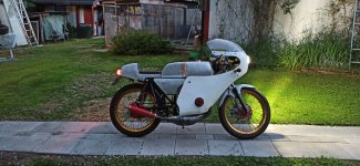

Vart en liten provkörning i söndags. Alla växlar funkar och motorn exploderade inte, var kanske lite trögt att få i någon av växlarna ibland när man låg på höga varv men vet inte om det har med greppet i handtaget att göra då jag råkade byta plats på kopplingen och bakbromsen så vart lite svårt att nå kopplingen. Blir det inte bättre av det och det förblir ett problem kanske jag får öka spelet lite på trumman för jag gissar att det kan vara den som kärvar lite.
Ingen test av toppfart ännu, jag varvade nog inte ur ordentligt på 5an så orkade inte riktigt igång på 6an på småvägarna. Mer än så testade jag inte, men får börja lite lugnt och lära sig hur den beter sig och när man ska växla osv.
Den låter rapp!
Är det kolvringsrassel man hör på lägre varv, eller är det något slidmatningsljud som jag inte är bekant med.
