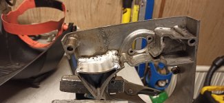

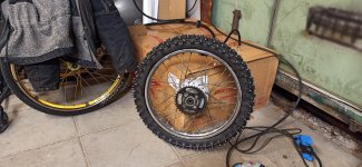

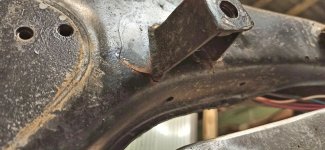

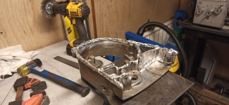

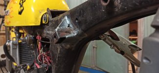

Den här helgen vart det lite jobb på moppen istället. När jag skulle lägga om till dubbdäck såg jag att ramen börjat spricka kring dämparfästena jag gjort. Har ju kört ganska hårt med den och hoppat och studsat så nu fick den lite extra förstärkningar så nu ska det hålla. Vart lite hög stresskoncentration där på undersidan vid svetsavslutet men nu ska det vara lugnt.

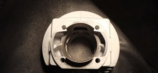

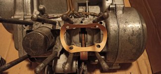

Sen har jag köpt en GT125 motor som jag ska försöka hitta på något kul med. Har mätt och kollat lite och det ska nog kunna gå att få dit ett par VMC 100 Vespacylindrar så då blir det 200cc med modern cylinderdesign vilket kan bli kul ?
Tydligen är det samma bultmönster på Vespa 50cc och 125cc så då kunde jag ta min 125cc cylinderfotspackning och mäta med. VMC 100 cylindern har smalare spolkanaler så den är nog bara någon millimeter bredare än GT motorns kanaler.

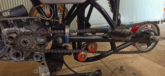

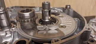

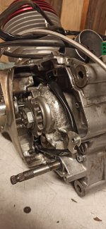

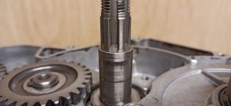

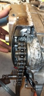

Fick lov att förlänga växelaxeln och flytta ut vajerfästet också.

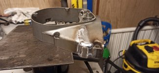

Den här kåpan som kopplingscylindern sitter i flexade någon millimeter så passade på att förstärka den när jag ändå höll på.

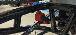

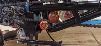

Den behövde even flyttas ut för att inte kedja skulle ta i kopplingscylindern.
Trodde först att jag skulle behöva kapa och bygga om svingen nu när kedjan kom ut en bit, men det går nog bra med lite styrning på kedjan.

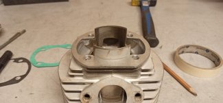

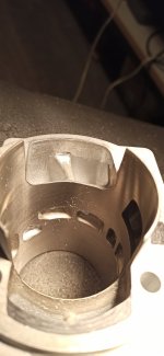

Har putsat till nya cylindern och slipat upp spolkanalerna mot blocket och sen öppnat dom små avgasportarna lite så dom nästan går igenom till pinnbultarna.
Distans under cylindern nu när jag längre stake.

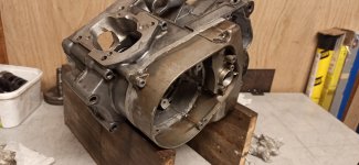

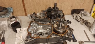

Hoppas jag inte glömt något för nu har jag limmat ihop motorn.
Krysskilen var lite skadad så gjorde en ny.

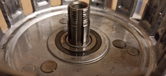

Upptäckte att kopplingsnavet fastnade i korgen så behövde göra en spacer på axeln då kopplingen var lite annorlunda mellan GP och RG.
Kopplingsnavet spänns fast mot den där delen med en bricka i mellan och sen är det ett litet spel på kopplingskorgen.

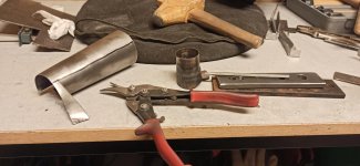

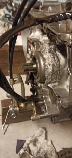

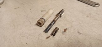

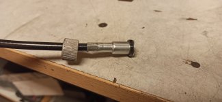

Då varvräknarvajern är lite för kort nu när jag möblerat om mätarna så gick den av pga lite för tvär böj så nu byggde jag om anslutningen så jag kan använda vanlig standard vajer med fyrkanting ände i båda ändarna. Så köpte en snöskotervajer som är 2m långa så kan jag kapa efter rätt längd och klämma på en nippel.
Har fixat varvräknarvajern, bytte ändarna som jag tog från den gamla som gick sönder. Man får klämma på dom lite med en tång och sedan slita av dom, sen pressa i ett dorn och knacka dom runda igen så man får på dom på höljet och sen pressar jag dom i svarvchucken och knackar med ett plattjärn mellan backarna så sitter dom bra sen. Fick svarva till en liten plastring också för att det skulle sitta tajt mot fästet på motorn. Det kan också ha bidragit till att den gick av förra gången.

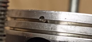

När jag skulle på med cylindern så tog det tvärstopp när man kom till överkant på portarna. Plockade av ringarna och mätte gapet och det såg bra ut, men fortfarande tvärstopp. Visade sig att det var en grad vid styrpinnen som jag fick pilla bort. Så får hoppas att det inte är något kvar som stör ringen för det kan definitivt leda till haveri.

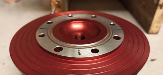

Svarvat till toppen med rätt höjd och O-ring.
Nu flexar inte kåpan när man kopplar så förstärkningen funkar. Gjorde en liten hållare till växelindikatorkabeln så den inte ligger emot kedjan och den passade bra i dräneringsgluggen till utrymmet för oljepumpen.

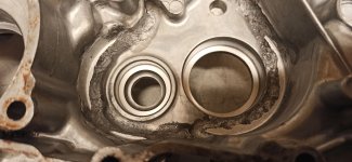

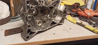

Motorn läckte lite i bakkanten då den slagit sig lite och hade en hög punkt där vid växeltrumman så drog den på ett ark slippapper jag spände fast på bordet så vart den tillräckligt plan. Så nu håller den tätt.

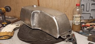

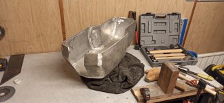

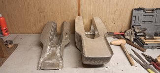

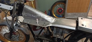

Bygger ny tunnel och botten på tanken också då den gamla var lite improviserad och misshandlad pga sänkningen i efterhand. Passade även på att gå över en del av svetsarna invändigt också, för det mesta såg dom bra ut men vara några ställen där det inte blivit bra genombränning och det typiska diket i roten pga oxider som blir på aluminium. Lade även på lite mer svets på insidan för att kunna runda av utsidan lite mer där vid knäna.
Nu har jag även fått hem ett set med mothåll så då passade jag även på att knacka med mothållen inifrån mot bordet för att jämna till den lite mer då den var lite bulig då jag bara hade min hemgjorda träklubba när jag började bygga.
Böjde ut underkanten på bakre delen så den får plats bättre över ramrören och det ger även ett lite rundare och mjukare utseende.

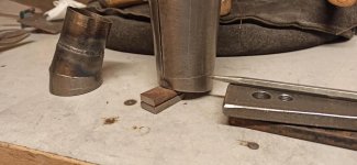

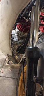

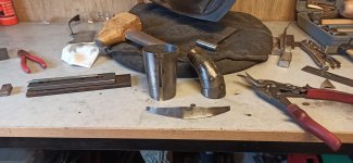

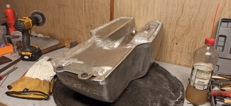

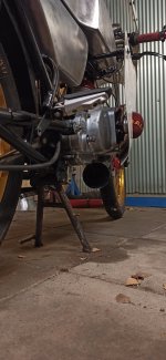

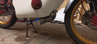

Har fått ihop tanken med nya bottendelen nu. Gjorde en liten sump eller vad man ska kalla det till bensinkranen så man lättare får ur sista skvätten samt lite lämpligare volym på reserven. Och nu ska jag göra om avgasröret lite, ska korta det igen då jag förhoppningsvis kan varva lite mer nu med balanserad vev och längre stake och så ska jag ta ur den invändiga stingern då den vart alldeles för tyst ?
Snart kanske men det skulle bli skitväder i helgen så är väl ingen panik ännu.
Har fått ihop tanken med nya bottendelen nu. Gjorde en liten sump eller vad man ska kalla det till bensinkranen så man lättare får ur sista skvätten samt lite lämpligare volym på reserven. Och nu ska jag göra om avgasröret lite, ska korta det igen då jag förhoppningsvis kan varva lite mer nu med balanserad vev och längre stake och så ska jag ta ur den invändiga stingern då den valt alldeles för tyst ?

- Frågan är...vill man ha in sista skvätten soppa i förgasarna efter något/några år?
Jag har då ingen rost och skit i min tank att oroa mig för ?
Kom lite aluminiumspån i början men det var ingenting jag märkte av mer än att det låg några spånor i botten på förgasaren och gjorde bränslekranen lite trög. Så det är nog inga problem alls, sen underlättar det även dränering av tanken.
Vart att bygga ny pipa istället för att göra om den första. Nu blir det full power high peak, samma parametrar som jag har på moppen. Storleken vart rätt så lik Aprilia RSA125.
