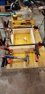

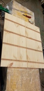

Bygga hall bänk vat en sak. Bygga byrå en helt annan.
Massor mera 90° vinklar mängderav mått ännu mera olika nivåer o dyligt.
Detta kan ju bli ok tror jag iallafall.
Jo det får bli så.
90+90+90+90=360 borde inte lådan vara rund då?
Det blev 2 sådana häringa.
Stora modellen blir det 3 av.
O enda verktygen hittills är cirkelsåg o överhandsfräs.
Det går sakta framåt då det är brist på limträskivor fackhandeln.
Men lite händer.

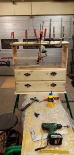

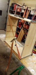

E jhu bra om chassiet till byrån e 4 kantigt o i 90°vinkel i hörnen.
Efter att ha letat limträskivor i flertalet olika butiker o i proffs handeln så växer det lite iallafall.

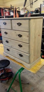

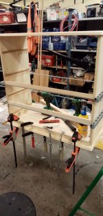

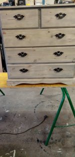

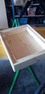

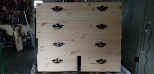

Efter en lååång dag i garaget med strålande sol 1-° utanför så är byrån klar förutom hårdvaxet men oljebetsen behöver torka över natten.IMG_20220219_161222.jpgIMG_20220219_161142.jpg
Någon liten fadäs finns naturligtvis jag är ju ingen möbelsnickare utan hoj åkare o då blir det bara 99% perfekt.
Någon liiiten repa i furan som kom fram med betsen.
Någon liiiten lim fläck som synns i betsen.
2 mm fel i kryssmått ingen som någonsin ser detta men jag o ni vet det nu.
Sedan måste jag erkänna fy fan vad mycket mera jobb det var med en byrå utan skruv o spik endast plugg o lim än vad jag inbillade mej.
Men har man tatt fan i båten får man ro honom i land.
I morgon bär jag in den ställer den på plats o glömmer alla vemödor som varit.
Tack för att tittar på mitt lilla vinter projekt.

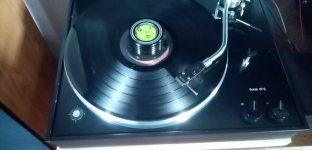

Mitt gamla audioligistiska intresse har ju vaknat sedan 20 års dvala pga barn o annat.
Audiologi är kul spännande som att klättra i berg köra hoj snabbt eller ligga med din storväxta grannes söta fru.
Audiologi kan vara billigt enkelt o bara njutbart, men Inom audio finns ingen sanning det perfekta ljudet existerar inte det är ju smaken som avgör vad just jag/du/någon annan gillar o njuter av.
Audiologi kan ochså var helt enorm sjukt vansinnigt galet skit dyrt det finns dom som köper ljud för milion belopp i jakten på ljudet.
Själv är jag den idiotiska personligheten "kan själv" ?. Alltid kul att experimentera men det blir sällan billigare än att köpa något färdigt, men man lär sig en del på vägen om allt möjligt o omöjligt.
Denna gamla sonab 75s skall uppgraderas så smått istället för att köpa en ny spelare som är bättre på det mesta.. Men det är ju knappast kul.

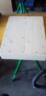

Så ett nytt chassie i limträ är första biten original är ett 30 år gammalt 10mm mdf chassie som flexar värre än en skade skjuten kråka?, det är samtidigt för att få upp vikten så det blir stummt o vibrations isolerar bort omvärlden bättre.
Nya fötter i massiv mässing med 20mm silikon inlägg för att avskärma ytterligare störningar.
Detta skall i sin tur stå på en tjock tung limträ platta med spikes då spikes tar bort vissa frekvenser o silikon andra det blir ju att testa iallafall.
Det som är gjort på original sonab 75s är att 5 ledares din kablage är bort taget o nya chassie phono kontakter är monterade o allt gammalt skräp i svarven är borta så det är direkt kopplat från tonarm till phono.
Med detta så försvann en gardin som ljudmässigt hängde framför högtalarna mycket positiv förbättring.

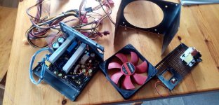

Sedan byttes inkommande 240 volts kablage ut mot strömförsörjningen ur ett skrotat dator ageregat då dessa är skärmade mot strömspikar transistenter o annat skräp i elförsörjningen.
Bäst är ju en 240/240 transformator som är helt skild från inkommande till utgående med dessa är som sagt dyyra? o det skulle det ju inte vara.
Hände det något av detta bytet,
Ja visst gör det det vinyl svarvar är enormt känsliga för alla typer av störning o nu försvann en gardin till från diskant, diskanten blev klarare och mera distinkt.
Men jag har ett bekymmer som skal byggas bort, skivtallriken av gjuten ALU är som en stämmgaffel knackar man lätt på tallriken så sjunger en ton i 30-40 sekunder innan den tonen sakta sakta dör ut, skivtallriken skall vara stum/död/orubblig.
Så en ny konstruktion med lös drivring i massiv 7075 T6 skall svarva fram med en ny 8mm härdad silver stång som får en keramik kula limmad i botten som lagring.
På denna drivringen skall sedan en ny skivtallrik i något dött material ligga troligen en tallrik i vinyl med en 1mm kork skiva limmad på.
Uppdateringar kommer så småningom.
Ut o kör hoj nu. ?
Gör det hela lite enkelt är ju inte ute efter ett utseende som liknar en 20,000 spelare utan bara lite stabilitet o tyngd för att mota bort lite elaka vibrationer.

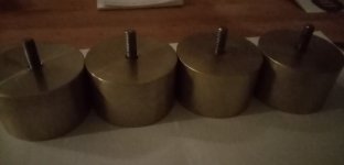

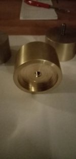

Fick hem 50mm mässingsstång som blir fötter till vinyl svarven, dessa får ett 10mm inlägg i finaste silikon som kommer sticka ut 2,5mm under skälva mässingnen då är fötter o skivspelare frånkopplad från kattens stampande i golvet. Filttofflor gick ej att få på vilddjuret han både morrade fräste.IMG_20220315_204602.jpg
Dessutom håller jag på att svarva fram ett betydligt mera massivt lagerhus till skivtallriken.

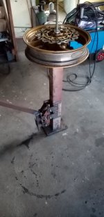

Skall städa i garaget och då tänkte jag slänga massa små skrot bitar.
Meeeeeeeeen så tittade jag på högen o som vanligt låg där ju en bra bit den tar vi undan. Oooooo där var ju en bit till ooo en till o så höll det på.
Fan att den där inbyggda hamsterjäveln inte kan dö någon gång.
Men antingen slänga eller bygga något direkt.
Så det blev början på en manuell däck maskin.
??? Av en del av dom där bra bitarna.
