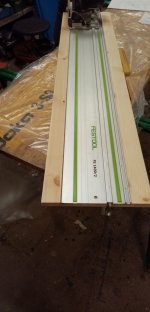

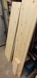

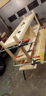

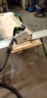

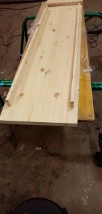

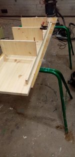

Började med att såga till lite limträskivor då jag har tråkigt.

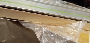

Festo isdachit.
Såga på länge o lite på tvären.
Titta efter det extremt tunna spånet som klingan lämnar kvar, precision på tyska maskiner.

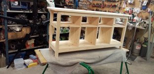

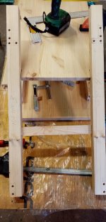

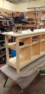

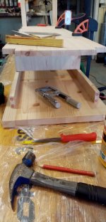

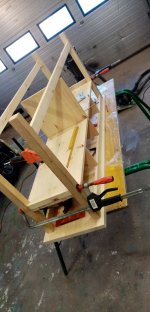

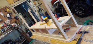

Börjat tappa ihop o limma delar.
Vad skall det bli tro?
Fyra bugg o en Coca-Cola som Carola skulle vrålat.
Björn är ju på rätt väg en möbel men det skall bli en hallskänk som inte tillverkas längre men är en snygg modell på.
Kan ju vara värt några timmar i garaget under stormen.

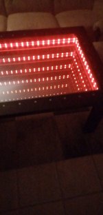

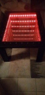

IMG_20220201_202715.jpgdetta bordet. Bggde jag för 2 år sedan ett dubbel spegel bord som är bottenlöst i 22mm mdf rent ut sagt ett tungt elände.
