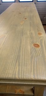

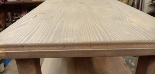

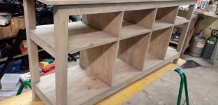

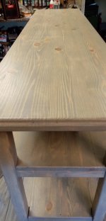

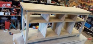

Solros olja, soyabönsolja samt tistelolja järnoxid o titanoxid +2,5 Tim gnuggande gnidande gnällande samt lite hädelse då o då, det får FN duga i morgon blir det möbel hårdwax sedan får det vara bra med denna hallbänk.
Tackar lägger naturligtvis upp 1 bild när det sidenmatta hårdwaxet torkat.
IMG_20220205_123813.jpgIMG_20220205_123750.jpgIMG_20220205_123725.jpgIMG_20220205_123649.jpg

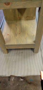

Äntligen klart 3 lager sidenmatta hårdwax så nu tål den kaffe, The, hembränd grogg, o matolja, samt lättare slag av nycklar o dyligt man kan ju inte göra något åt att fura är ett mjukt träslag, eller jo det kan man med vattenglas men det är alldeles för omständligt.
Enbart naturliga waxer som caranuba o liknande är använda och oljorna är ju Som sagt samma som vi äter i vissa frukter o fröer utom tistel oljan då kansk?
Både olje lansering o waxer skrubba in med vit scottsbrite duk det rollas inte på utan skrubba där av tidsåtgången, är för att få den där barnrumpa mjuka ytan
Endast möbel tassar kvar att montera o bära in skräpet i huset.
Som kuriosa har jag beställning på 2 st redan?

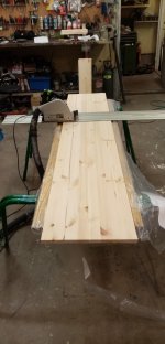

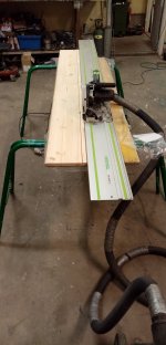

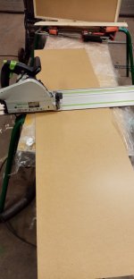

Ähh jag sågar lite i noe limträ skiva igen på längden.
Å varför inte på tvären för att vara lite motvals kärring.

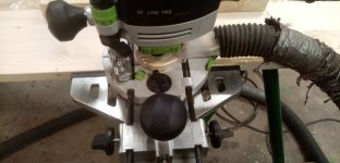

O när jag sågat kan jag ju fräsa lite med bara för att lixom.

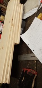

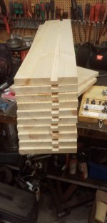

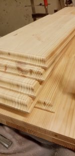

Tanken är en 5 lådors byrå 70cm bred o 90 hög 3 stora lådor o 2 halvlådor i toppen.

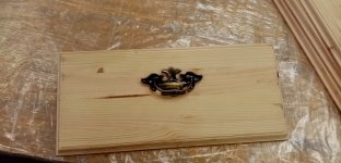

Har dock inte bestämt vilken profil jag vill ha på låd kanterna ännu?
Det blev en o traditionell typ av kant på byrålådfronterna men varför följa strömmen.

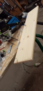

Början till låd sidor. Det skall fräsas ett 5mm spår på motsatt sida för lådbotten att flyta i.

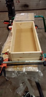

Bygga hall bänk vat en sak. Bygga byrå en helt annan.
Massor mera 90° vinklar mängderav mått ännu mera olika nivåer o dyligt.
Detta kan ju bli ok tror jag iallafall.
Jo det får bli så.
90+90+90+90=360 borde inte lådan vara rund då?

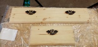

Det blev 2 sådana häringa.
Stora modellen blir det 3 av.
O enda verktygen hittills är cirkelsåg o överhandsfräs.
