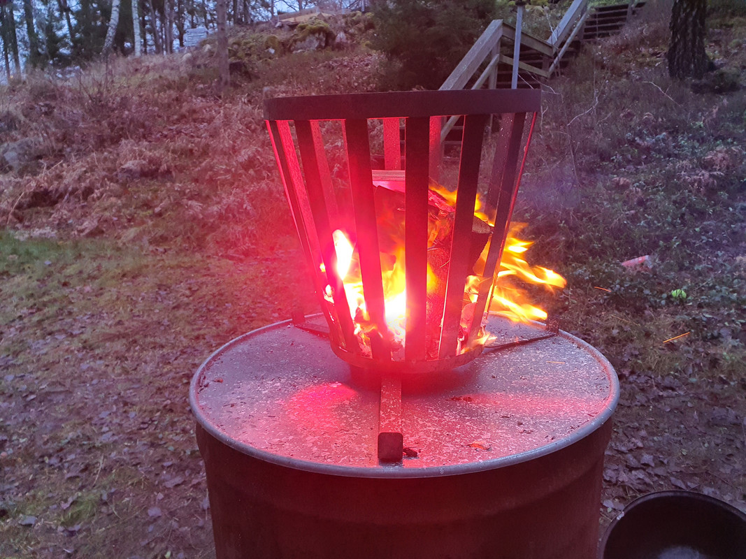

Nödbloss får fyr på det mesta för jag fick det inte

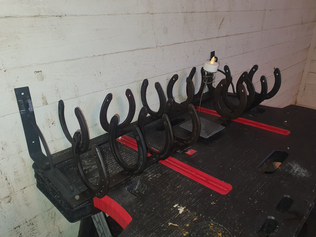

Min ursprungliga idé var något sånthär:
Men den stack ut lite mer än vad som passa i boden så jag fick snida om den på plats:
Var min julklapp till stallet, i skydd av mörkret smög jag dit kvällen efter.. verkar ha gått hem:
Blev ganska trevlig, förhållandevis tjockt gods så den håller värme bra så det värmer och torkar snabbt både in o utifrån.
