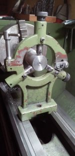

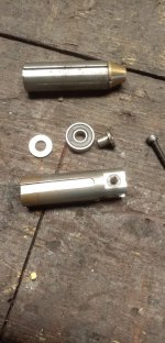

En tur i garaget så insåg jag att stöddockan till svarven var nog dålig eller kunde förbättras.
Så det blev att byta ut dom 3 mässing dubben och med dessa även dubben juster stänger/axlar/armar eller vad dubb hållarna nu kallas.
Så det blev hållare för kullager o lite andra småsaker för att få lagren jag hade att passa, några timmar ihjälslagen där.
Sedan var ju skälva leden på dockan underbart glapp o billig så den blev lite förstärkt..
Nu är det ju en taivanesisk svarv som står i många skolor så det går ju inte riktigt att gämför med en tysk eller svensk svarv men duger till mej.

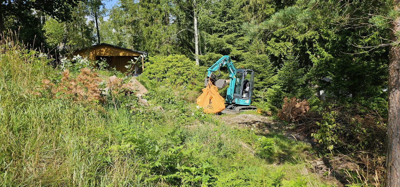

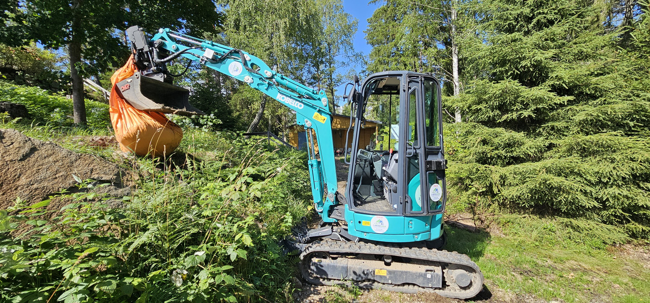

Dagens äventyr, blir någon filmsnutt också men det orkas det inte i afton :)

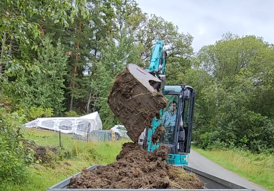

Granne ska bygga barre, sablar vilken otur.. förvisso lergjord & väger bly men gratis är gott:

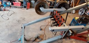

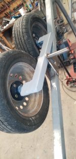

Nä enkel axeln stog på ramen med en 60*60 fyrkantsprofil o det höll ju för 1,5-1,7 tons lass, så med bredare infästning o boggie bär jag ju kunna lasta 2 ton utan bekymmer, sedan så sjönk singel hjulen bra i gräsmattan boggie gör säker gott där med.

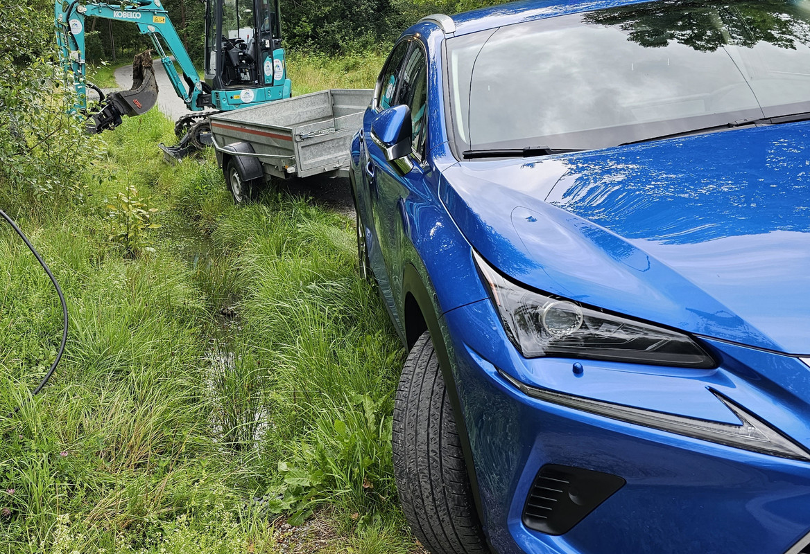

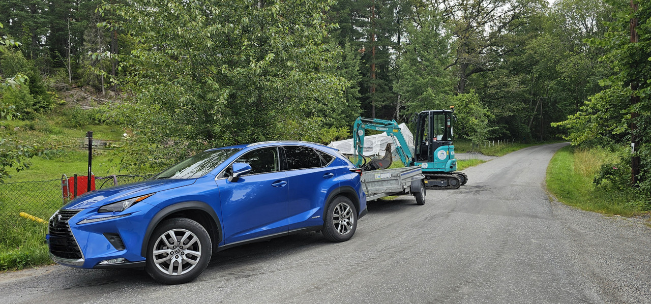

Jo släpan gled/satte sig längre ner men gick bra att rulla upp.

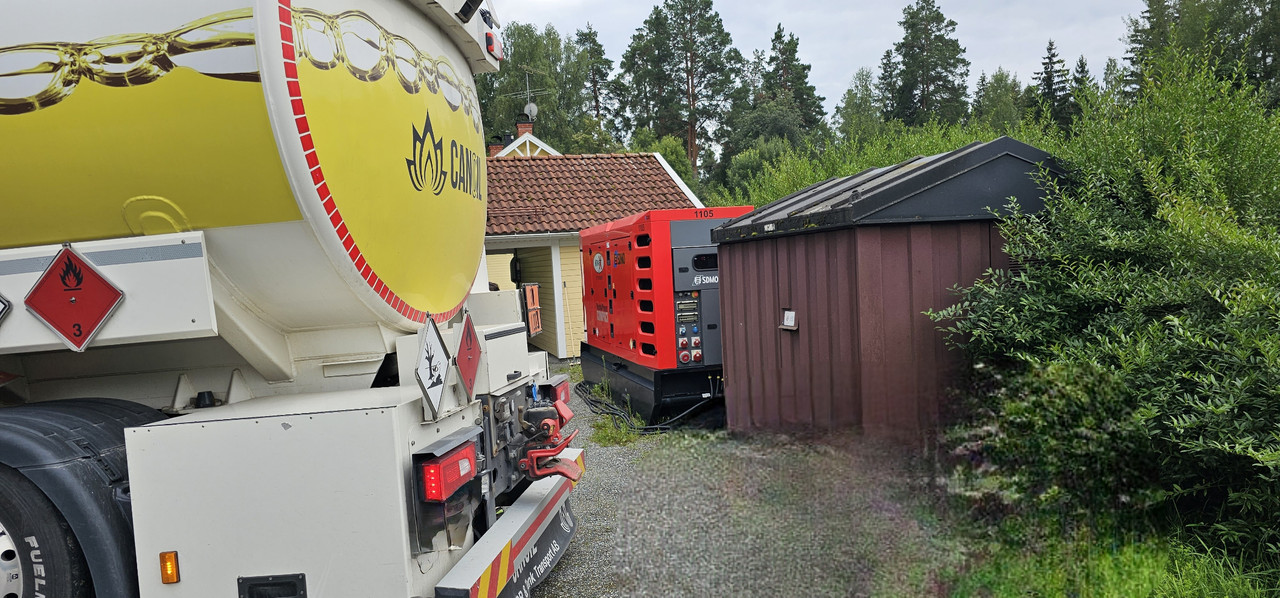

Vad skulle
kunna
gå fel?

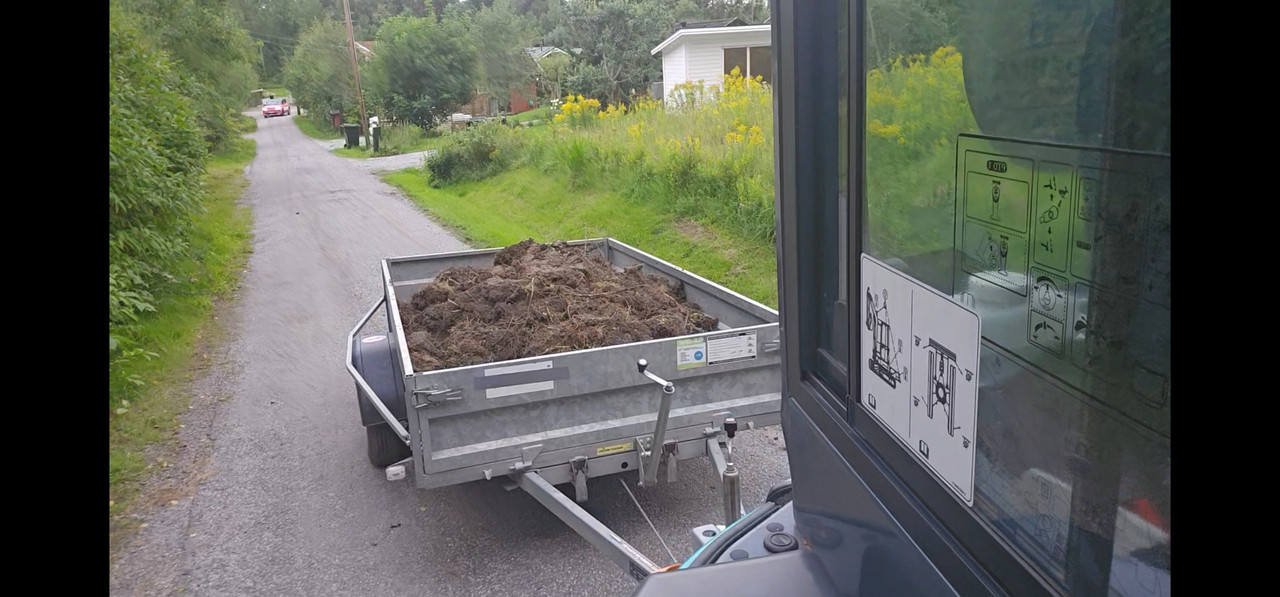

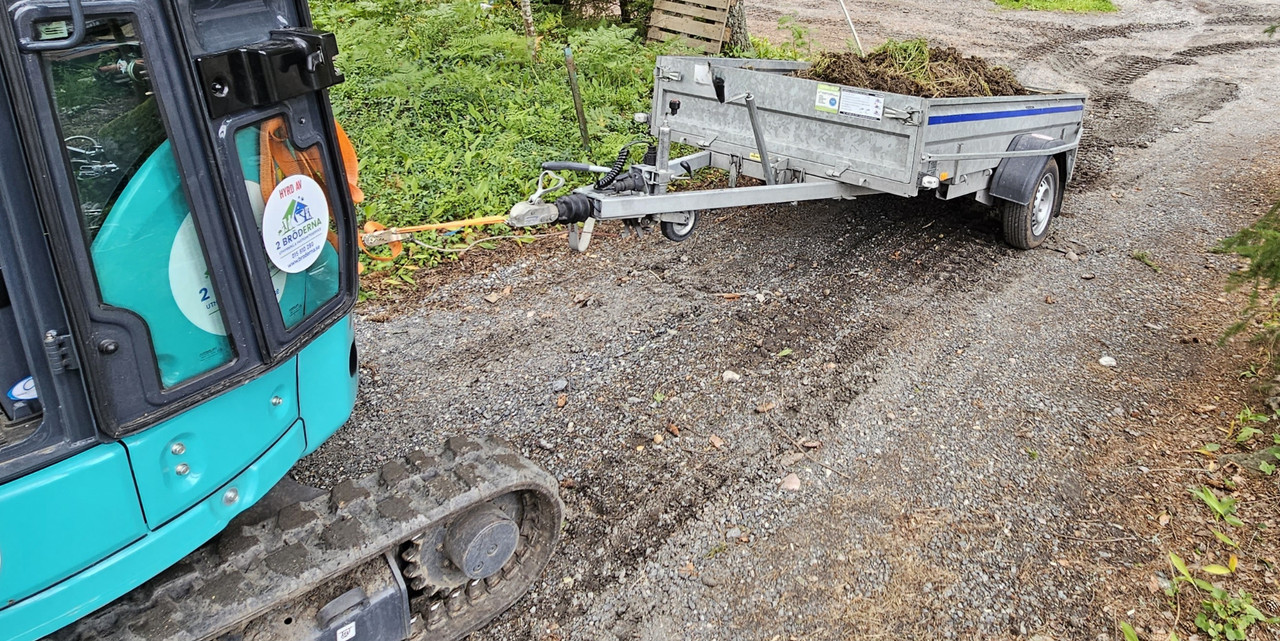

500-700L diesel per dygn, minsann.
1000-släp men 1300 enl. typskylt, inte en susning hur mycket jag lasta men däcken såg trötta ut.
Bra fjong när det lossna.

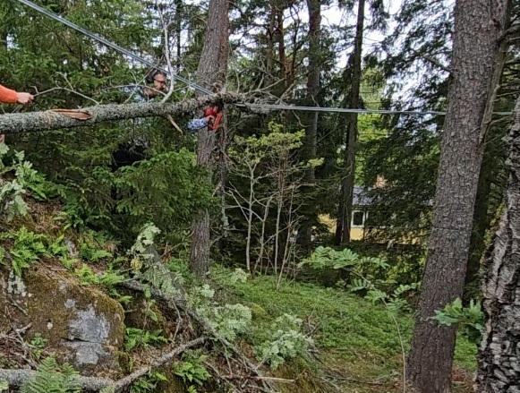

Granen stod lite i vägen, så den sågade vi ner.

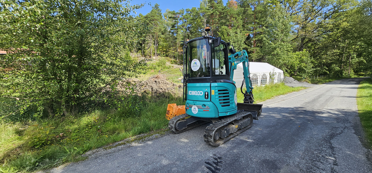

Lastade förvånansvärt mycket men fick inte upp den för slänten trots lågväxel och diffbroms = dubbelt hjultraktorspinngrävasignersatan #nya däck så det var bara att snällt lassa av där det var plant och schaktblada iväg massorna sen. Blev fint det med.
Släpan var fiasko, looma in 10 i stängning och ursäktade röran men fick fylla i en skadeanmälan vilken jag skrev att vagnen gick för lågt vilket i.o.f.s. stämde helt :nicka
