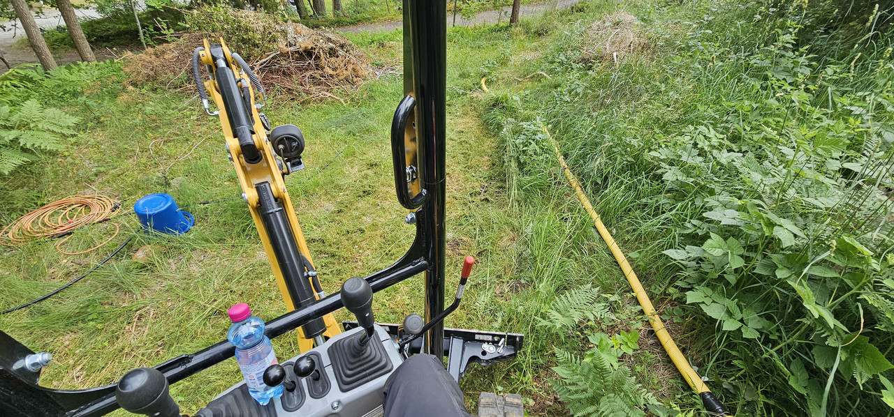

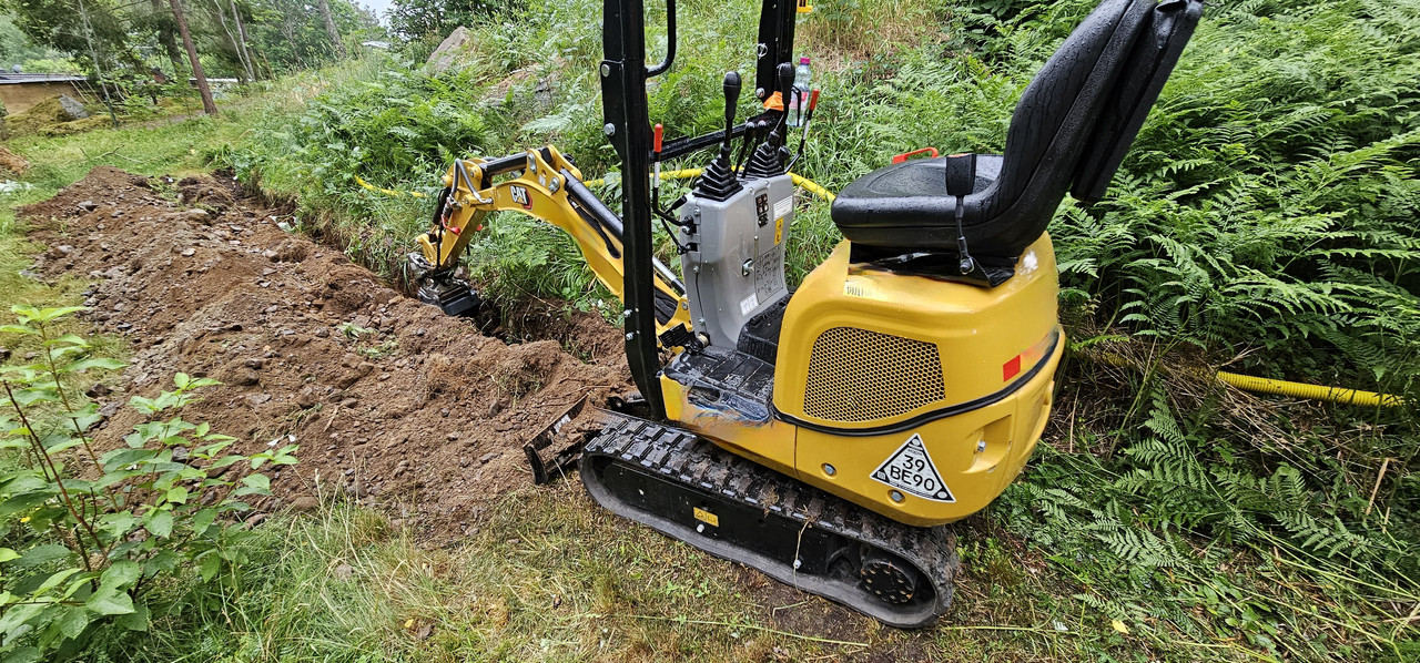

Vad fick du ge för den där? Har funderat på att skaffa mig en själv, blir lite grävning på Gotland hoppas jag i framtiden.Vet var jag kommer ha arslet planterat hela helgen..

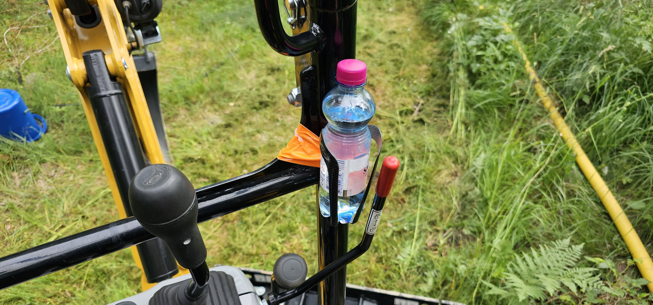

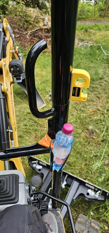

Mugghållare ingick inte, kan själv
..och så är det läskigt när det lutar förstås
Tre skopor följde med i.a.f., en smal och två mindre smala.
