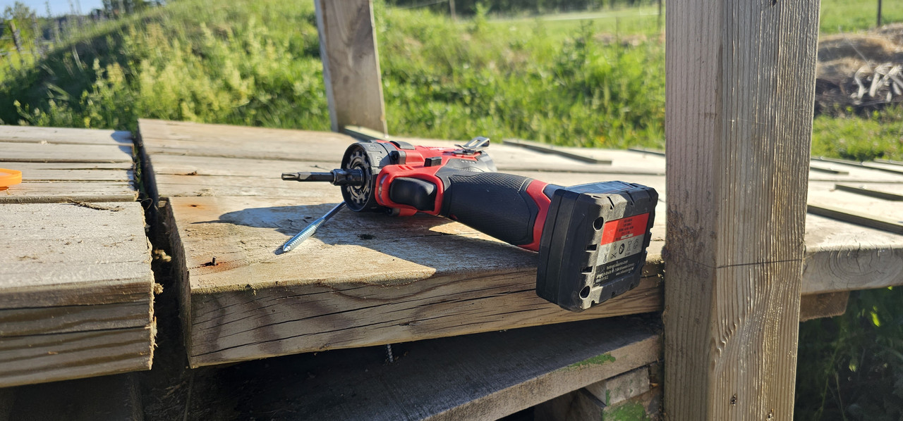

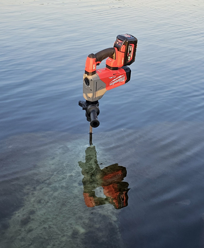

Typ en sån här köpte jag för några år sedan. Har funkat bra trots att det är kinesiskt. Enda som krånglar ibland är dödaren. Ska byta ut knappen någon gång. Men satan vilket ryck det blir när man fastnar i en sten.

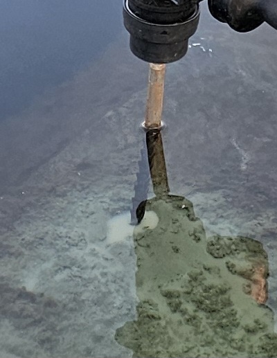

Kan tänka mig men nu är jag bara ute efter borren o inte maskinen :) Kanske lite av den anledningen, rycket. Har några andra verktyg att driva med eller ja, testa iaf men hittar mest borr med tveksamma fästen.
Jordborr med pinne, halv" eller sds+, någon som hittat något vettigt? Typ 60/80/100 har jag behov av kanske min 500 i längd.

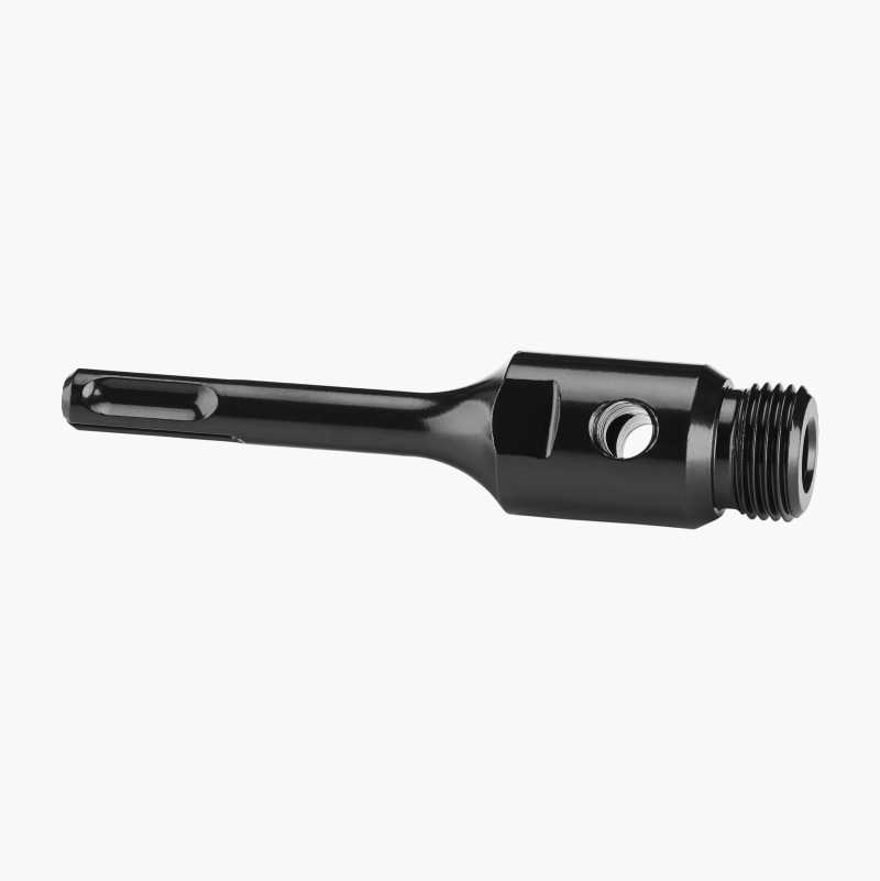

Typ något sånt här? Har inte testat den själv så jag vet inte hur kvalitén är.
Utrustad med analogt skjutmått rulla jag förbi Btema men nja, har för mig att adaptern är 25mm, för stor var den iaf, biltemas jordborr var drygt 22mm inner så jag blev snål istället. Jula har faktiskt också en SDS-adapter såg jag sen men den var såklart slut på hyllan så den kunde jag inte måtta, naturligtvis.
Hepp.
Julas minsta jordborr är 1000x50 och då billigast, testar konceptet med den men så var det de här med adapter utan att svarva o jävel... såklart, dumskalle.
Jag har väl typ femtioelva hammarborrar i allehanda storlekar, efter att skrotat runt bland dom en stund hitta jag en som är prick 20mm på den släta delen :tummenupp Tyvärr är det inget fel på den men har inte betalat många kronor så den får offras, använd åtminstone.
Leta även fram lite koboltborr så imorrn ska jag fimpa den där med metallbandsågen och pelarborra på jobbet, kommer bli svinbra.
Förstår det som att man ska jordborra något mindre än stolpen, verkar logiskt och våra småstolp/dom vi har flest av är 60-80mm så det ska nog fungera flott. Måtta upp 50 jula till 54mm. Sen har vi större stolp till korallen och några hörnor/öppningar men det gäller nog att det är stenfritt för jordborr. Får kolla upp det innan vidare investeringar, småstolpen står till största del på gammal sjöbotten så där är det frodigt och bra att borra.. tror jag.
Akta armar, tummar, handleder om du har en borrmaskin med bra moment - kan bli elakt om borret fastnar......

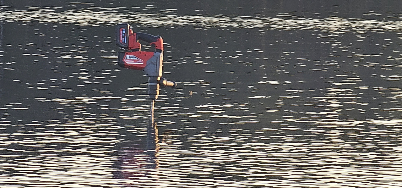

Aldrig lyckats faktiskt men visst finns det historier =) Bl.a. en som dundra i full fart så motorn sjönk någon gång på 50-talet. Den simma man o leta efter när man var mindre...
Mest för att förenkla den årliga proceduren, tanken var först att knacka dit en bergögla men Ett inget gubbdagis har någon Två dom är förvånansvärt dyra. Lösningen får bli en stolpsko istället som man lika enkelt kan haka fast en boj i som att sätta fast båten med en karbinhake när några abborrar ska dras upp.. eller dykas efter vrak :nicka

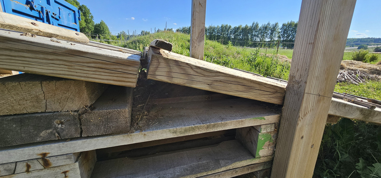

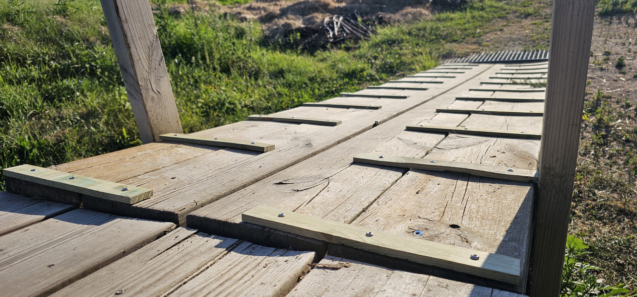

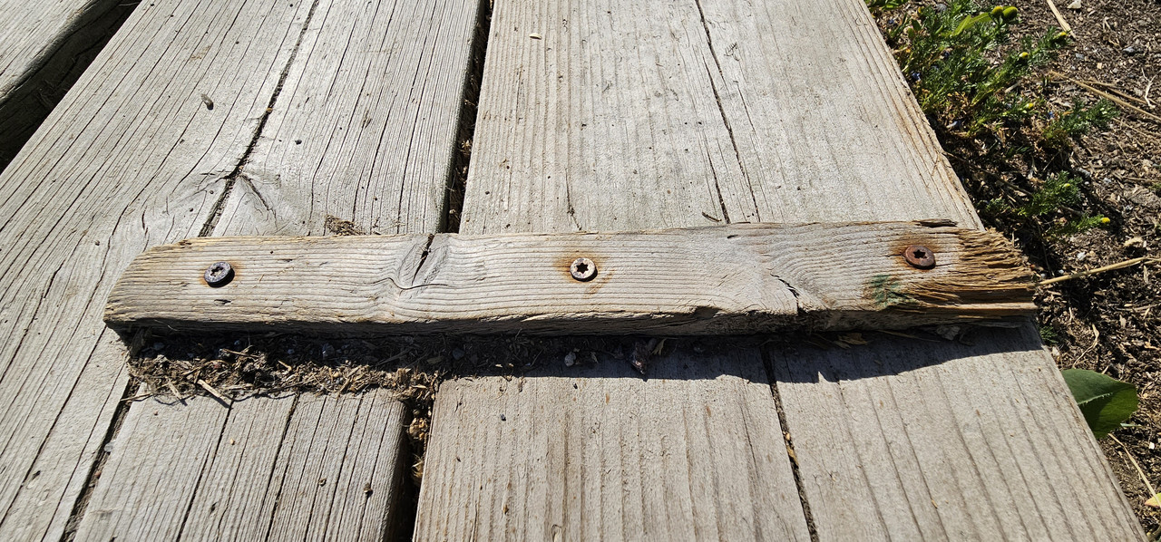

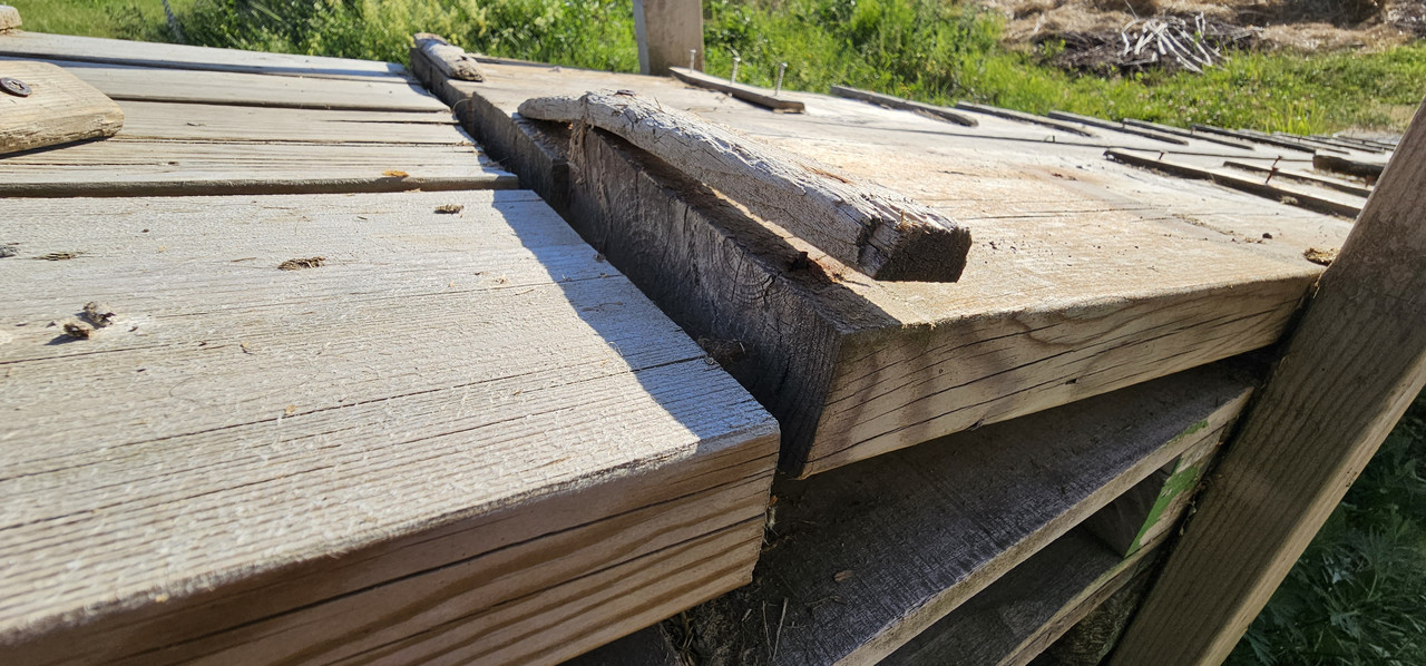

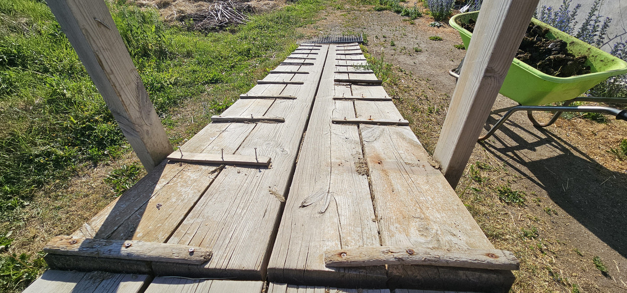

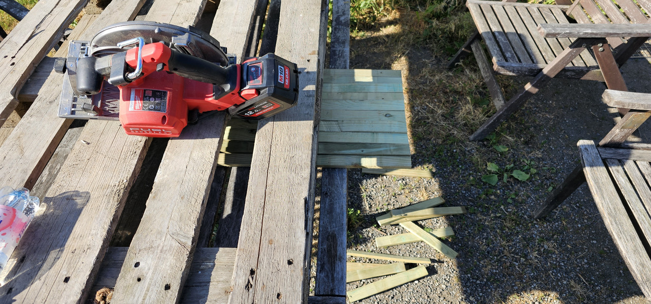

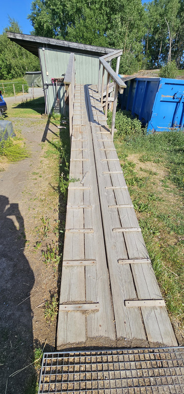

Renovera ramp var det..
Alla skruv som inte sticker upp här har rostat av

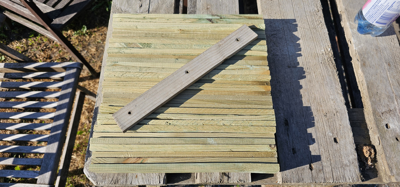

Ribborna kostar gratis åtminstone
2st 140mm-skruv löste resningen hjälpligt
Dugert, övre halvan har klarat sig bättre så där byter jag bara skruv för dom flesta
