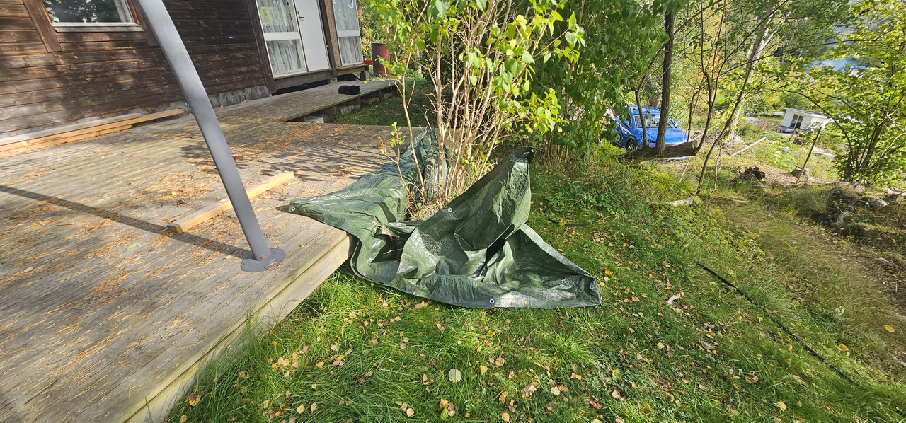

Känns lite som att taket kan ligga illa till vid lite kraftigare vind, annars ser det bra ut ser gämt och rakt ut.

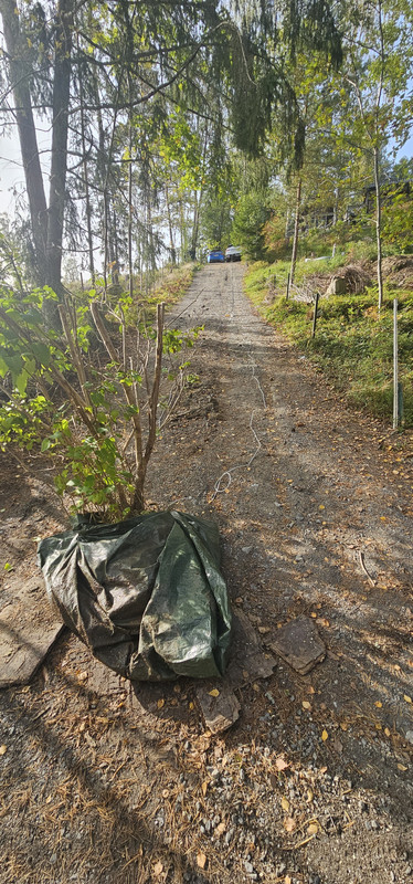

-Vi ska hämta två sczyrener(Syringa vulgaris).
-Jaha.
-Du får klippa ner dom lite först.
-Jaha.
Fy va tunga dom var, säkert 1200kg st.. minst.
Så vi släpa väl upp dom i varsitt hörn med blodsmak i munnen och det var den lilla.. gör jag inte om.

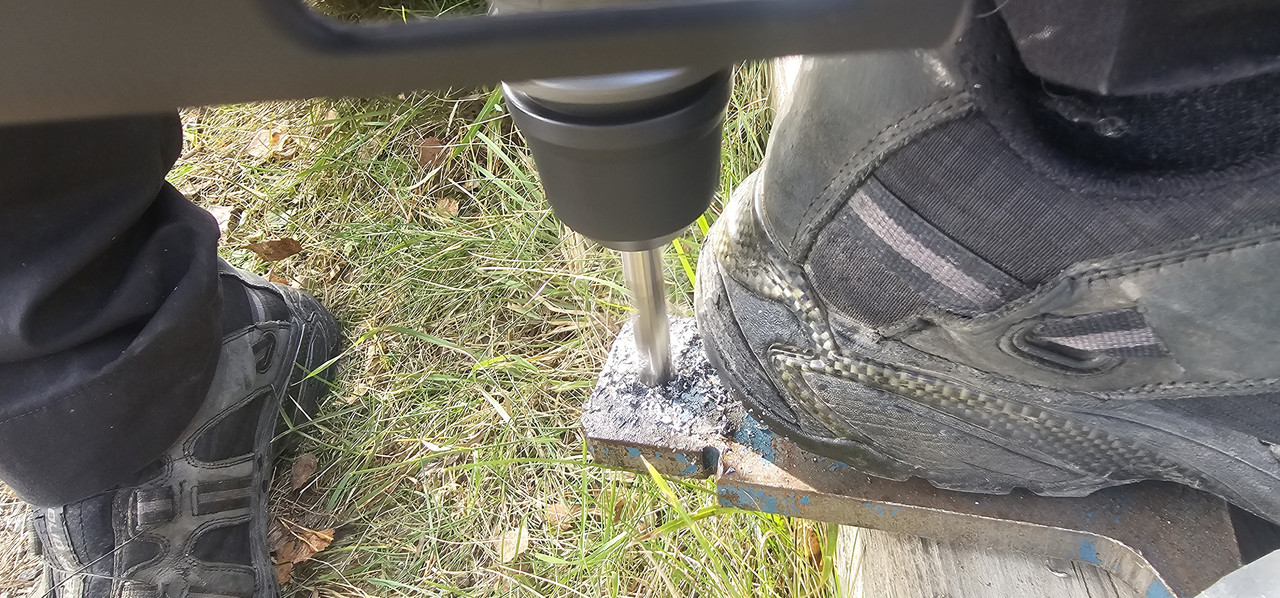

Trapprigg..
Funkar men lite klent, kunde fått vara hål i den men men.
Dugert, för uppgiften åtminstone

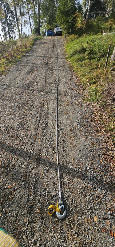

..och så mäter man upp 26m och det var väl det jag ville göra.

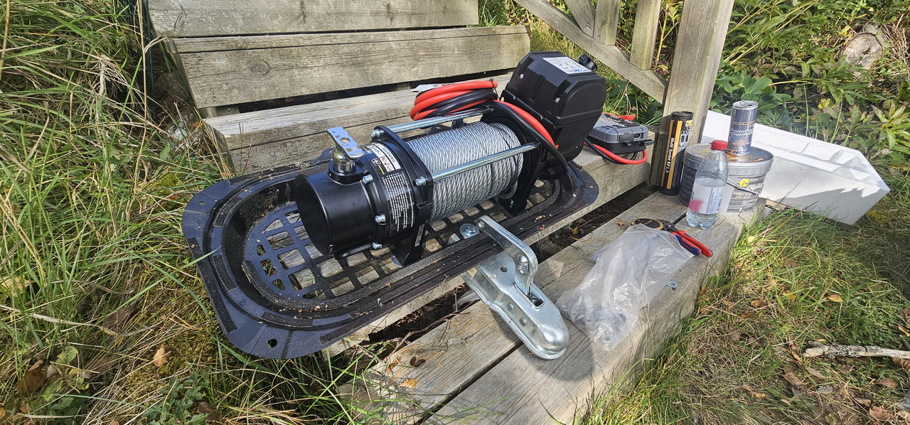

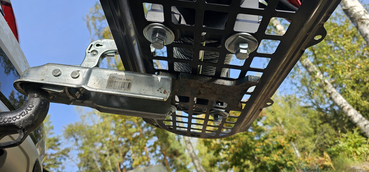

Vinsch Le 5.4ton
..fastsättning 200kg, kanske.
Ingen kul actionrulle, var lite stökigt med vajern då jag inte satt upp någon guide men det funkar.
Jag hade ju satt en tamp i busken och i dragkroken och kört upp med bilen.
I o f s inte lika kul kanske.
Meh att jag..
Nä men köpte vinschen för typ någon månad sen men inte haft tid att leka med den så nu var det dags. Backen är första etappen sen ska den uppför dit ingen bil har varit, dock en grävare :) Funderar på att vara fiffig och slå ner en stolp där uppe och sen vinscha med block o samma infästning fast vänd bil då.
Får se senare i veckan, nu rattat närmare 20 mil o så var det värsta waterfallet när jag klev ur bilen.

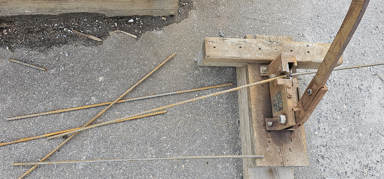

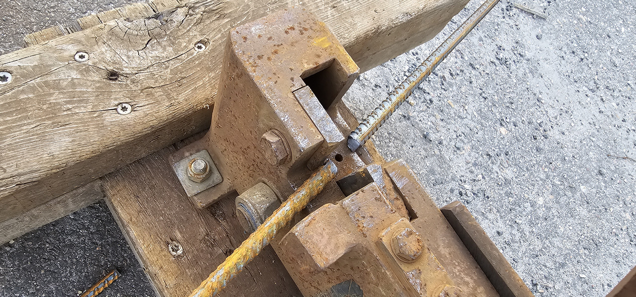

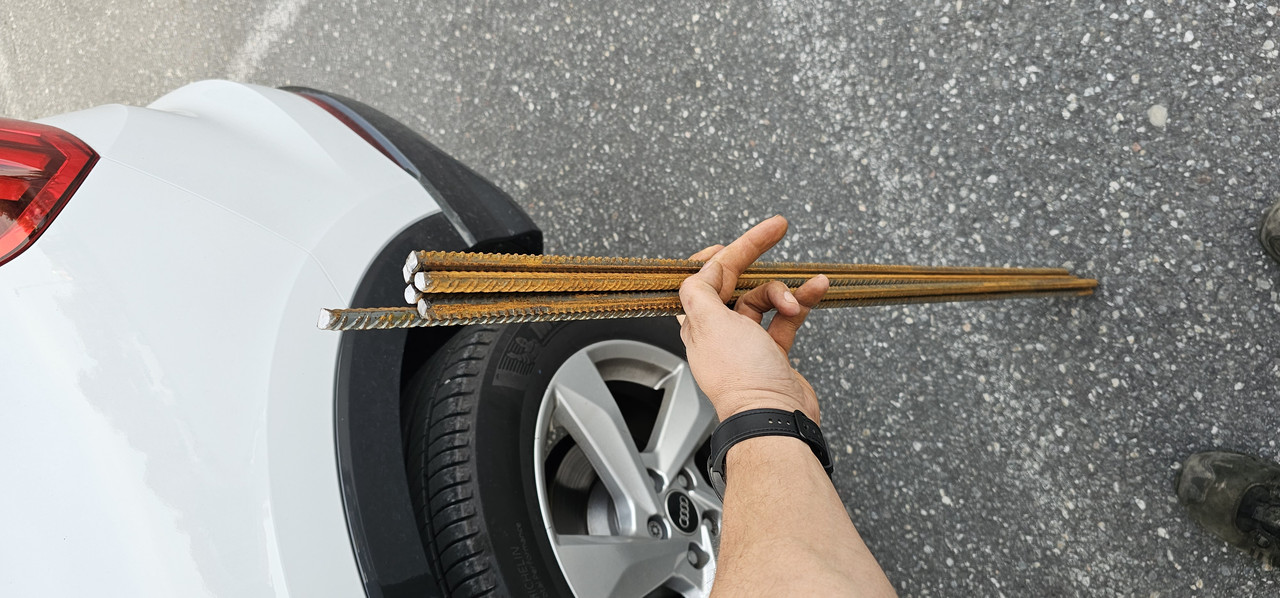

På riktiga brädgårdar klipper man själv
6m för 52 spänn tyckte jag var ett fynd, visste inte om dom sålde valfri längd så jag tog en hel

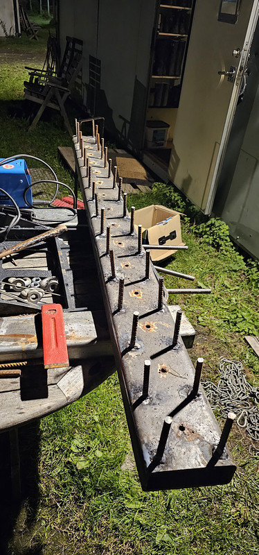

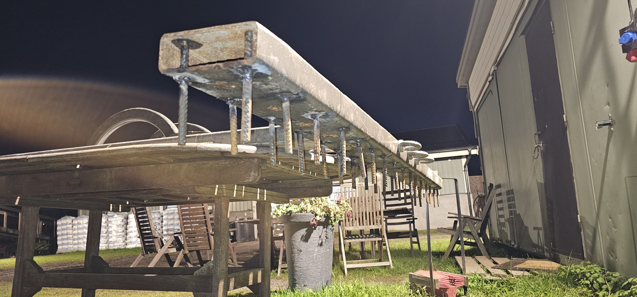

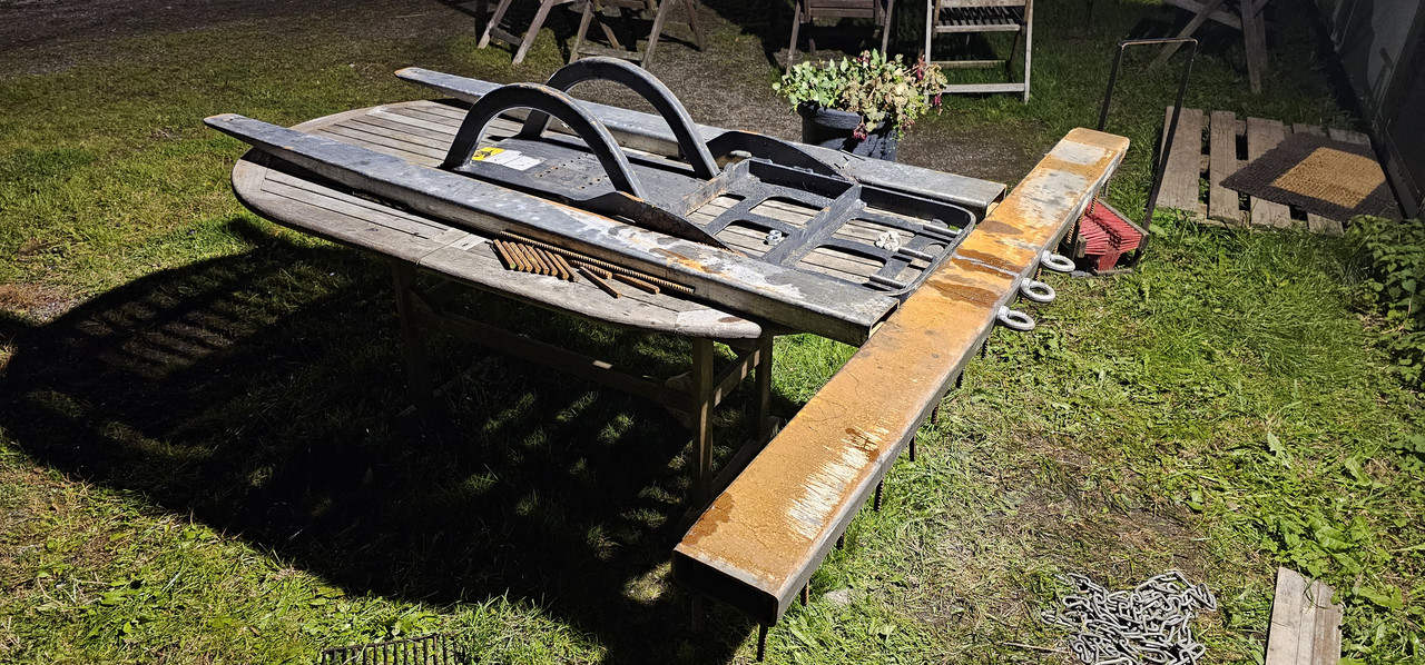

32 pinnar nu fastsmälta, kontrollbankade och dom som inte svara med rätt klangKlonk fick sig en omgång till.. 3-4st
Hoppas den blir precis lagom arg och den är vändbar för den som inte listat ut det :) Verktygslöst är målet, inte dags för motivlackering jag inte behärskar riktigt ännu men imorgon blir den första riktiga provkörningen. Arbetsdagen fick ta slut om jag ska få i mig någon middag, två sorters köttfärssås utlovas det.

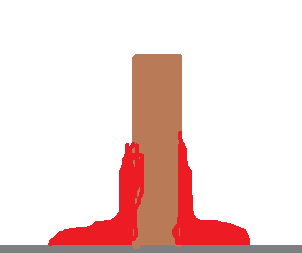

Nu är vi där igen!!!!!!!!! Armeringsjärn/ svetsbar ???. Sen när du svetsar dubb lägg en sträng rakt uppifrån sen lägger du en med pinnen vinklad ca 70-75%

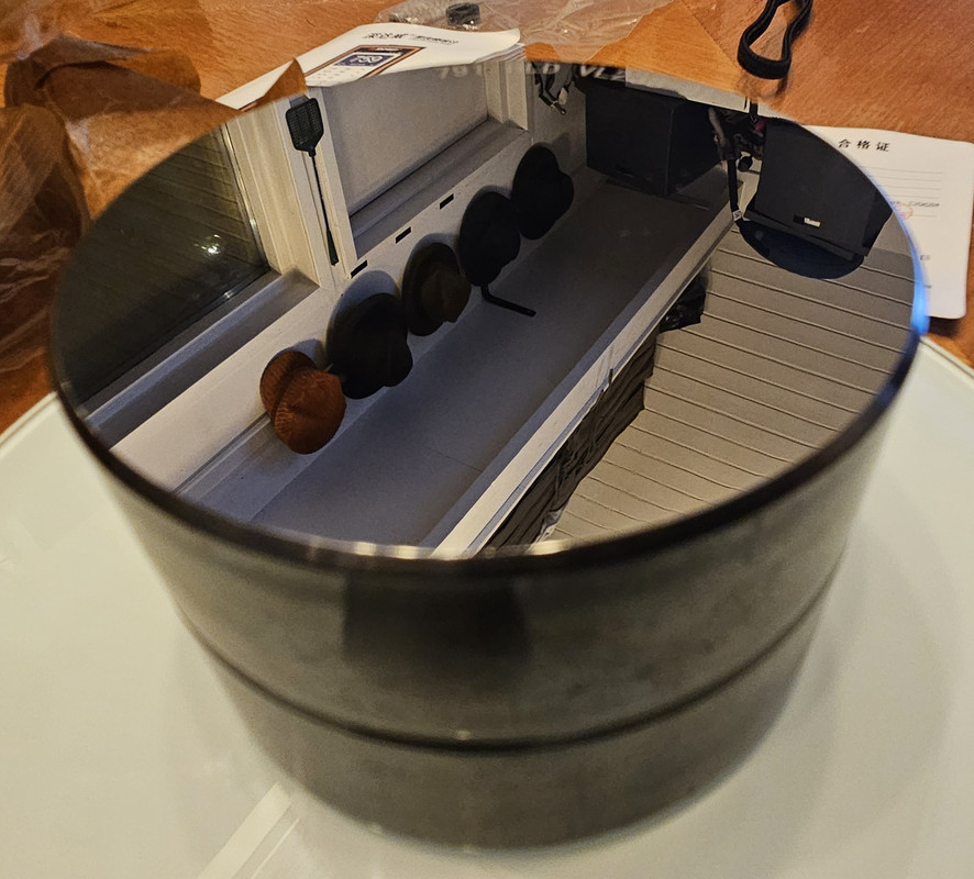

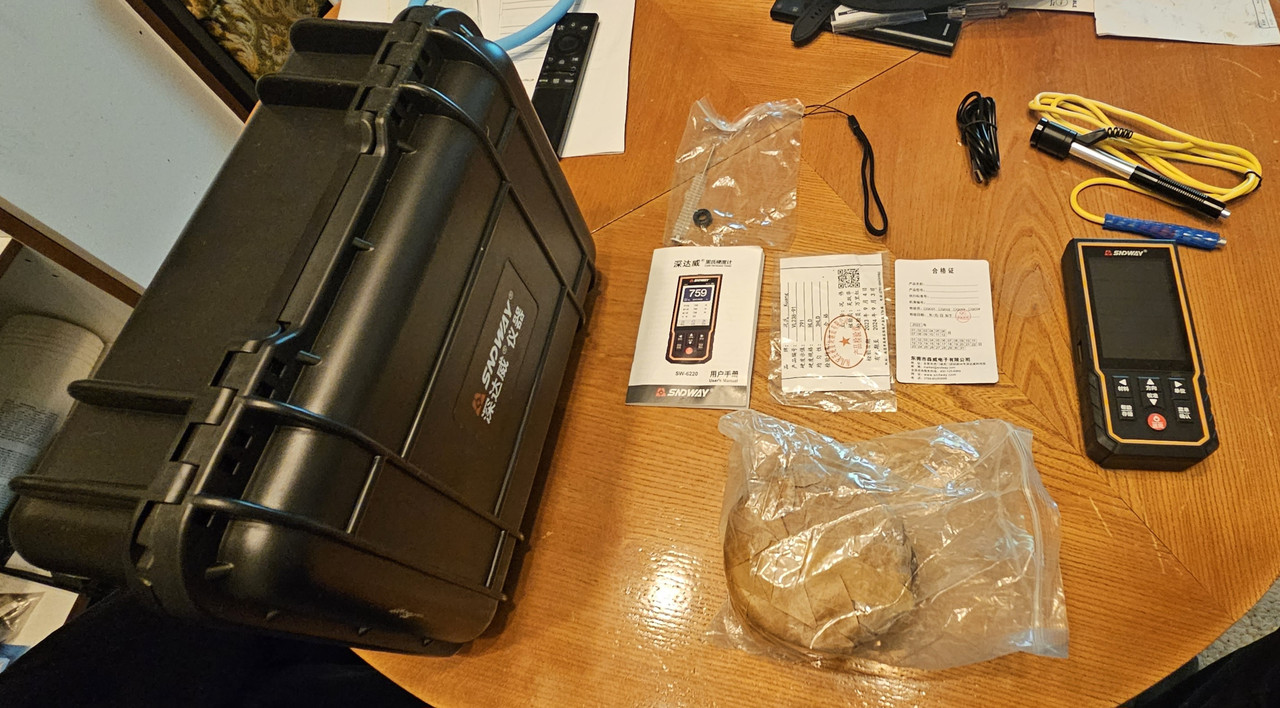

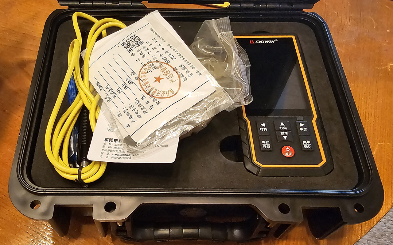

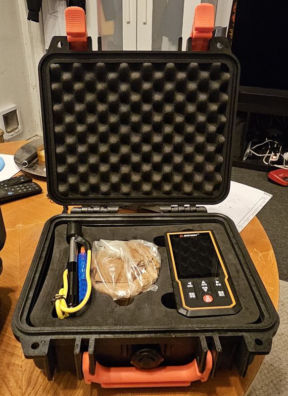

Mål? Nä.
Förhoppningsvis kommer den till användning också, viljan att lära sig finns alltid där. Tänker mig att den kan vara behjälplig i att:
Fastställa spec. av material
Resultat av härdning(planerad eller ej)
Hur homogen en del eller konstruktion är
Plastisk eller för den delen elastisk deformations inverkan
Svetsbarhet(..efter att ha lärt sig någon formel eller fyra)
Jämföra olika verktygsljugare
Testa tuffa material typ uranpansar, månstål eller annat troligt
..och sådant jag inte kan eller tänker på, ännu.

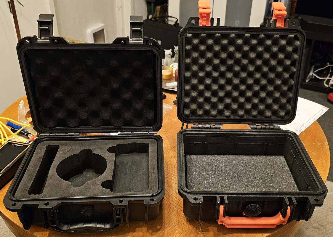

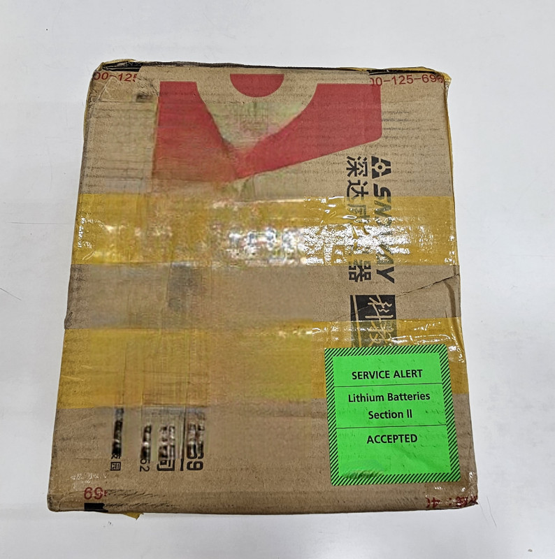

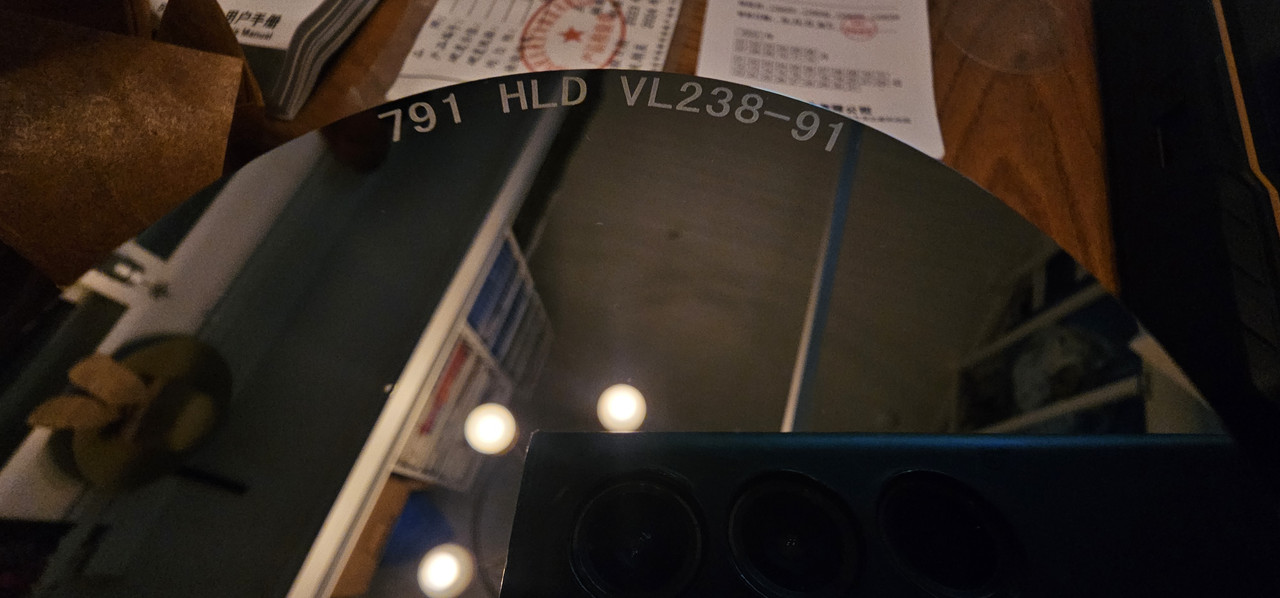

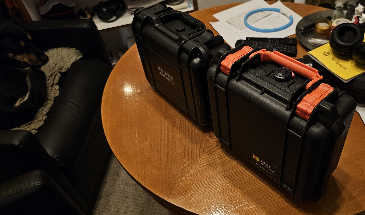

7 dagars lev.tid, nationaldagen(veckan) gjorde dock att totalen blev längre men väl skickad så

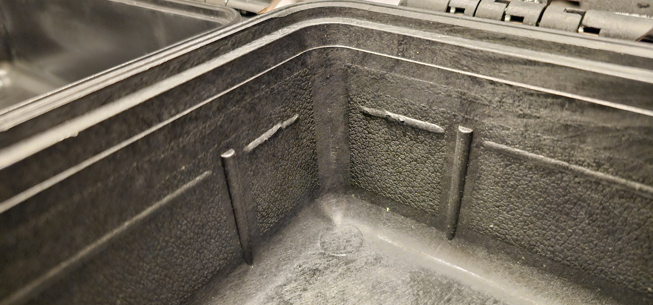

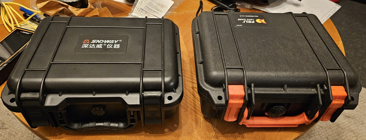

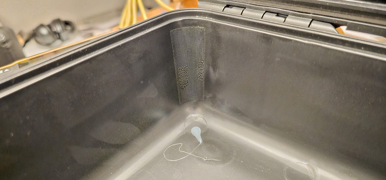

Äkta oäkta väska som sig bör men ser väl snarlik ut storleksmässigt..
Har något tiotal inkl. några till övers
Spionerar på hattarna
Custom (bank, bank) 2-färgad får det bli, lite blöt så det måste ha regnat ute och inte för att jag släppte ner den i diskhon med ett plums :nikka:
Nära och duger för nu, får väl gå över lite med en osthyvel också eller kanske kanthaltråd
Gott första försök åtminstone.
Imponerande andel svett du lägger ned på familjens ridplan
Jag kör med en ”drag harrow” efter traktor. En större version av den nedan.
Ett tips är att börja i mitten längsledes och sedan köra ena långsidan tillbaka. Sen flyttar du dig ett steg mot andra sidan för varje varv. Mindre tajta svängar på det sättet.
Jo precis, det börja med att jag kika lite på vad sådant metallskrot kostar hemmavid och det är ju ett skämt, då tog det fart att bygga något eget och bättre = harv och sladd i ett.
Har även kapat upp kedjor som jag tänkt komplettera med men inte provkört dom ännu.
Är det blodigt dyrt? Vill minnas att vi köpte den begagnad för några hundralappar…
Vad använder du om du behöver komma djupare? Jag kör med en disc harrow och box blade beroende på hur hård marken blivit. Köpte även dessa begagnade till vettiga priser.
Box blade är smidigt om du samtidigt vill jämna till marken. Däremot kräver den underhåll då spikarna slits friskt.
Om marken inte är alltför hård brukar jag koppla drag harrows med kedja bakom en box blade. Snabbt och smidigt.

Börjar väl på 10K för enklaste skräpet som inte är något att ha. Inget stort behov av djup men visst kan marken/gruset/hagarna vara mer eller mindre hårda men då justerar jag nog i första hand detta med vikt på "min" konstruktion. Egenvikten är dock ganska rejäl så inte varit ett problem ännu.
