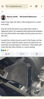

Det är väldigt tydligt när man tittar på grejerna att dom jagat vikt. Fotpinnarna tål ingenting, styrstången är den smalaste jag sett, swingen känns lätt, styrkronorna är lätta, för att nämna några.
Så frågan är vad som styrt dimensioneringen.
Stress av att ha en "tung" hoj eller har ingenjörerna fått sätta sina säkerhetsmarginaler så som det ska vara?
Sent from my Pixel 8 using Tapatalk
Ja, fästet till länkaget verkar sitta gjutet i motorblocket eller vad man nu ska kalla den där delen.
Vanligtvis sitter det ju fästen svetsade fast i ramen.
Det har gått sönder en gång på en Suzuki för mig. Den hade väl gått runt 80 timmar om jag minns rätt. Och det var inte för att jag jag bottnat fjädringen, jag kör generellt med styv fjädring som inte bottnar så lätt.
Däremot så har jag inte så mycket förtroende för kvaliteten hos Suzuki heller. Det har alltid varit mycket mecklande när jag kört just Suzuki.
Kör man enduro så kan ju länkaget få sig en och annan smäll ibland i steniga partier. Ingen aning om hur den vargen körts men jag själv kör ju huvudsakligen cross med nåt enstaka undantag.
Nu är det ingen ursäkt men KTM har i små omgångar haft problem med sprickor i blocket där det blivit porer i gjutningen. Det är mer ingenjörskonst än man tror att gjuta större detaljer med hållfasthet. Jag skulle inte bli förvånad om vi ser fler och att det kan härledas till samma "batch".
